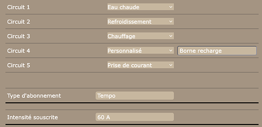

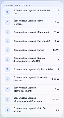

Meine Rückmeldungen:
  • Ich bin im Tempo (und TIC im historischen Modus) und das scheint in der Entwicklung nicht zu existieren, die Integration gibt mir ein Basis-Abonnement:
  • Die Namen der 5 Schaltkreise werden korrekt übernommen, ich werde einen der Namen ändern, um das Update zu testen
  • Auf der Abonnementsseite sehe ich, dass die Integration die abonnierte Intensität abruft, ist es möglich, das Abonnement 60A-12kVA zu erhalten?
  • NTARF zeigt 8 an → was bedeutet das?
  • Tarifoption zeigt 2 an → was bedeutet das?
  • Was bedeuten Verbrauch und Kosten alle 30 Minuten?

Der Verbrauch und die Kosten für 30 Minuten werden automatisch von Gladys erstellt
Für NTARF und Option Tarifaire entspricht eines dem Basisvertrag, HC/HP Tempo usw. und das andere HC oder HP

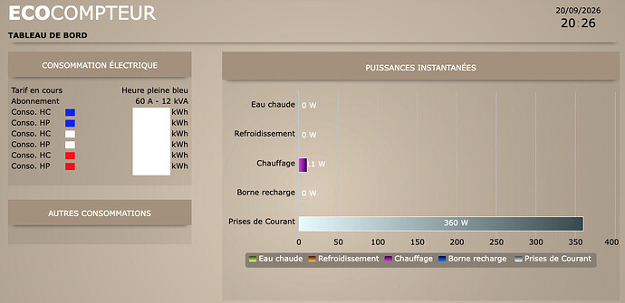

data.json :
	"option_tarifaire" : 2,
	"tarif_courant" : 8,
	"isousc" : 60,
	"conso_base" : 0,
	"conso_hc"   : 0,
	"conso_hp"   : 0,
	"conso_hc_b" : 015354084,
	"conso_hp_b" : 007357072,
	"conso_hc_w" : 001951145,
	"conso_hp_w" : 000923760,
	"conso_hc_r" : 000913850,
	"conso_hp_r" : 000335072,
	"type_imp_0" : 0,
	"type_imp_1" : 1,
	"type_imp_2" : 1,
	"type_imp_3" : 1,
	"type_imp_4" : 1,
	"type_imp_5" : 1,
	"label_entree1" : "Warmwasser",
	"label_entree2" : "Kühlung",
	"label_entree3" : "Heizung",
	"label_entree4" : "Ladestation",
	"label_entree5" : "Steckdosen",
	"label_entree_imp0" : "Gas",
	"label_entree_imp1" : "Wasser",
	"label_entree_imp2" : "Wasser",
	"label_entree_imp3" : "Wasser",
	"label_entree_imp4" : "Wasser",
	"label_entree_imp5" : "Wasser",
	"entree_imp0_disabled" : 1,
	"entree_imp1_disabled" : 1,
	"entree_imp2_disabled" : 1,
	"entree_imp3_disabled" : 1,
	"entree_imp4_disabled" : 1,
	"entree_imp5_disabled" : 1
inst.json :
    "data1":0.000000,
    "data2":5.000000,
    "data3":11.000000,
    "data4":0.000000,
    "data5":298.000000,
    "data6":0.000000,
    "data6m3":0.000000,
    "data7":0.000000,
    "data7m3":0.000000,
    "heure":21,
    "minute":38,
    "CIR1_Nrj":0.000000,
    "CIR1_Vol":0.000000,
    "CIR2_Nrj":0.000000,
    "CIR2_Vol":0.000000,
    "CIR3_Nrj":0.000000,
    "CIR3_Vol":0.000000,
    "CIR4_Nrj":0.000000,
    "CIR4_Vol":0.000000,
    "Date_Time":1789940296

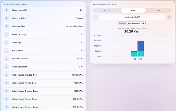

@mutmut Version 1.2 online
Korrektur der Tempo-Erkennung, hinzugefügte lesbare Beschriftungen und exakte Indexgenauigkeit
- option_tarifaire: 2 als Tempo erkannt (bestätigt durch echte Nutzerrückmeldung mit /data.json als Beleg), zusätzlich zu 4, das nie beobachtet wurde, aber aus Vorsicht beibehalten wurde. Korrektur der falschen Erkennung, die Tempo-Installationen auf einen einfachen Basisindex zurückfallen ließ. - Tarifoption und aktueller Tarif werden als lesbarer Text (« HC/HP », « Tempo », « Heure Pleine Bleu »…) veröffentlicht, anstatt als roher Code oder NTARF-Badge, das niemand versteht. - Umrechnung Wh → kWh ohne Verlust (Division durch 1000, 3 Dezimalstellen) statt der alten Aufrundung auf die Zehntelstelle, für eine 30 Minuten genauere Verbrauchsberechnung auf Gladys-Seite. - Dokumentation fr/en: Tabelle der 6 Tempo-Indizes und ihrer automatischen Verbrauchs-/Kostenverfolgung, Korrektur des minimalen Aktualisierungsintervalls (1 s, nicht 10 s).
Danke @Goldorakiller für dieses Release, Tempo ist gut vorhanden!

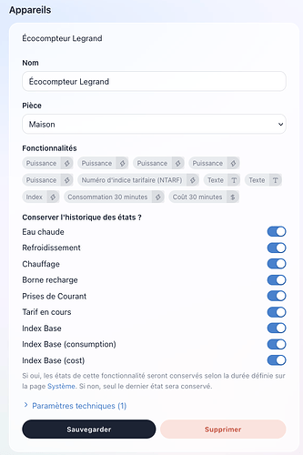

Ich habe gerade den Namen eines meiner Tores geändert und es scheint keine Überprüfung und Aktualisierung zu geben.
Ich habe die Integration neu gestartet und es hat sich nichts geändert.
Und ich habe seltsame Dinge mit vielen Leerzeichen in den technischen Parametern für jeden Parameter:

Umbenennung eines Zählers
Du hast recht, und unsere Dokumentation war falsch, entschuldige bitte. In Gladys gehören dir nach der Erstellung des Geräts die Namen seiner Funktionen (wie der Gerätename oder sein Raum). Eine spätere Umbenennung am Ökostromzähler wird nicht übernommen, auch nicht nach einem Neustart der Integration oder einer neuen Erkennung. Am einfachsten: „Heizung“ direkt in Gladys in „Wärmepumpe“ umbenennen. Das Gerät löschen und neu erstellen funktioniert auch, aber du verlierst die Historie. Die Dokumentation wird für die nächste Version korrigiert.
Die großen Leerzeichen in „Technische Einstellungen“
Das sind keine Parameter der Integration. Die ENERGY_INDEX_LAST_PROCESSED_… sind die Markierungen, die Gladys selbst für seine Energieberechnung erstellt, eine pro Index (daher die 7 bei dir). Das Layout stammt vom Gladys-Bildschirm: Wenn es dich stört, sollte es im Gladys-Repository gemeldet werden.

Hallo @Goldorakiller
vielen Dank für dieses letzte Release, das wirklich gut ist!
Live-Leistungs-Widget:
Diagramm mit der berechneten Energie jedes Rings, vielleicht braucht man etwas mehr Daten, um zu sagen, ob die Berechnung gut oder zu verbessern ist:
Interessant ist, dass die Geräte-Seite der Integration die alten Namen der Ringe anzeigt (die man auf meinen Diagrammen wiederfindet), während das Widget die in der Ökobilanz umbenannten Namen verwendet. Ich möchte darauf hinweisen, dass ich all das nach dem Umbenennen der Ringe in der Ökobilanz erstellt habe.
Vergleich Energieverbrauch Tempo
