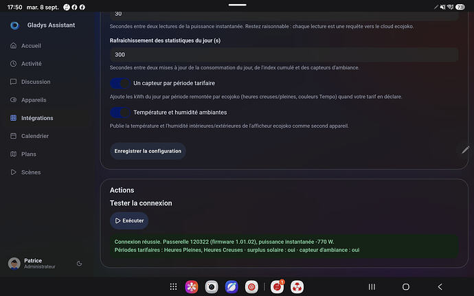

Zum Testen: In Gladys, Integrationen → „ecojoko“ suchen → Installieren, dann deine Anmeldedaten eingeben und auf „Verbindung testen“ klicken. Die Nachricht unter dem Button zeigt an, was die Integration gefunden hat (Gateway, momentane Leistung, Tarifperioden, Überschuss, Umgebungsfühler). Anschließend das Register Geräte, um das Gerät ecojoko (und ecojoko (Umgebung) falls es erscheint) hinzuzufügen.
Was mich interessiert, hier oder in einem GitHub-Issue:
  • die Nachricht des „Verbindung testen“-Buttons oder die angezeigte Fehlermeldung;
  • die angezeigten Werte im Vergleich zur ecojoko-App (Leistung, kWh des Tages);
  • wenn etwas fehlt oder falsch erscheint, die Logs der Integration (Button Logs auf ihrer Konfigurationsseite).

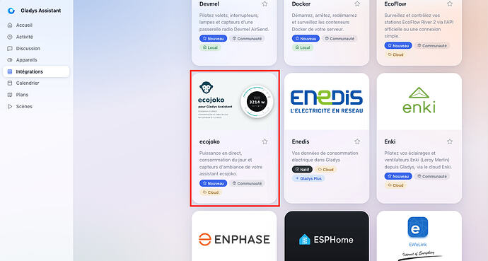

Die Integration ist seit 17:04 Uhr verfügbar
Ja, es hat länger gedauert als geplant, bis es im Store war, ich weiß auch nicht warum :person_shrugging:
Ja, das ist erledigt, ich habe integriert und getestet.
Hier eine Kopie der Nachricht.

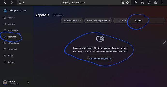

Entschuldigung, ich habe mich falsch ausgedrückt.
Ich finde ecojoko nicht im Geräte-Tab von Gladys, daher kann ich nicht weiter vorgehen.

Entschuldige @Pat, ich habe Schwierigkeiten, dich zu verstehen.
Im schlimmsten Fall mach mir einen Screenshot des Bildschirms, in dem du ein Gerät sehen möchtest, das aber nicht da ist.
Denn wenn du mir « der Geräte-Tab von Gladys » sagst, weiß ich nicht, ob du dich auf den Gerätebereich beziehst, wenn man ein Widget zu einem Dashboard hinzufügt, oder den Geräte-Tab der externen Integration selbst.
Mach mir schöne Bilder und ich werde mein Bestes tun, um dir zu antworten!! :grinning_face: :+1:
Hihi, wir schaffen das schon.
Ich spreche von der Geräte-Rubrik, wenn man ein Widget zu einem Dashboard hinzufügt:
Hallo @Pat, ich glaube, du hast einen Schritt vergessen.
Hast du die Integration korrekt konfiguriert und dein Gerät in Gladys über die Integration hinzugefügt? Wenn du das nicht gemacht hast, dann wird das Gerät nicht auf der Seite sichtbar sein, die du uns gezeigt hast!

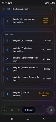

Ja, genau… :sweat_smile:
Hier ist das Ergebnis.
Ein Power-Meter könnte interessant sein.

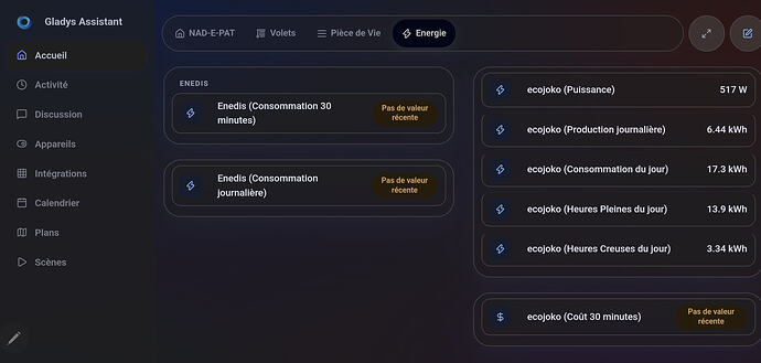

Hallo,
Hier ist die Anzeige, wenn ich im Überproduktion-Modus bin.
Die Zahlen werden korrekt angezeigt.
Wie oft wird das Widget „Leistung“ aktualisiert? Ist es möglich, die Leistungsinformationen in Form eines Balkens (grün bei Überproduktion, rot bei Verbrauch) anzuzeigen?

Vielen Dank für dein Feedback, es ist sehr wertvoll: Es ist das erste Mal, dass die Integration auf einem echten ecojoko-Konto läuft. Zu wissen, dass die Zahlen mit deiner Anwendung übereinstimmen, bestätigt den gesamten Reverse-Engineering-Prozess, einschließlich der Erzeugung und Aufteilung von Niedertarif- und Hochtarifzeiten.
Dein Screenshot hat übrigens einen echten Fehler aufgedeckt, den deine Frage zur Anzeige blockiert hat. Ich antworte der Reihe nach.

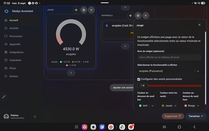

Die Anzeige. Ja, das ist möglich, und ohne dass du auf mich warten musst: Gladys hat eine native Anzeige-Box.
Aber in deiner Situation hätte sie nicht funktioniert, und das ist meine Schuld. Ich habe die Leistung als Verbrauch deklariert, also auf null begrenzt, während dein Sensor einen negativen Überschusswert zurückgibt. Die Anzeige positioniert ihren Zeiger anhand dieser Grenzen: Deine Überproduktion wäre außerhalb der Skala gewesen.
Das ist korrigiert. Die Leistung wird zu einem Austausch mit dem Netzwerk, unterzeichnet: positiv beim Entnehmen, negativ beim Einspeisen, auf einer Skala von −12.000 bis +12.000 W. Null liegt also genau in der Mitte der Anzeige. Sobald die neue Version installiert ist:
  1. auf der Integrationsseite, nach dem Update, Registerkarte Gefundene Geräte, das Gerät bietet einen Aktualisieren-Button. Ein Klick wendet die neue Definition an, dein Verlauf bleibt erhalten;
  2. auf deinem Dashboard, füge ein Anzeige-Widget hinzu, wähle die Funktion Momentanleistung und aktiviere die benutzerdefinierten Farben;
  3. untere Schwelle auf 0 mit der unteren Farbe auf grün: jeder negative Wert, also jede Überproduktion, wird grün. Obere Schwelle auf die Leistung, die du als hoch ansiehst, z.B. 3.000 W, obere Farbe auf rot. Die Zwischenfarbe wird zwischen den beiden angewendet, setze sie auf orange, um die drei Bereiche gut zu unterscheiden.
Die „Kosten 30 Minuten“ ohne aktuellen Wert. Das ist normal und die Integration berechnet es nicht: Gladys leitet es selbst vom Verbrauchsindex ab. Es braucht zwei Dinge, einen Stromvertrag, der in den Energieneinstellungen angegeben ist, und mindestens dreißig Minuten an Indexdaten, damit eine erste Differenz existiert. Wenn das Vorschaubild danach immer noch leer ist, lass es mich wissen.

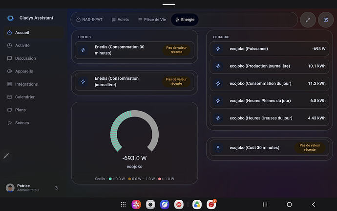

Guten Tag und nochmals danke.
Hallo guim31,
Also, Update gemacht, Installation des Messgeräts gemacht. Vielleicht mache ich etwas falsch.
Das Messgerät ist rot, wenn ich verbrauche, und grün, wenn ich ins Netz einspeise (Überschuss).
Gibt es ein Messgerät, bei dem die Null oben in der Mitte ist, der Verbrauch rot nach rechts ab der Null und die Überschussproduktion links in Grün? Das wäre ja der Hammer.
Das ist schon gut, aber ich frage trotzdem mal :blush:

Hallo Pat,
Nein, du machst nichts falsch, du hast einen Limit von Gladys entdeckt.
Für den Tankanzeige, was du beschreibst, ist heute nicht möglich. Ich habe die Komponente gelesen: Sie füllt einen Bogen von seinem Anfang aus, mit einem einzigen Wert, der als Prozentsatz zwischen dem Minimum und dem Maximum der Funktion zurückgesetzt wird. Die Schwellen, die du eingestellt hast, ändern nur die Farben, nie die Position des Zeigers. Es gibt keinen Modus „Null in der Mitte, Einspeisung links, Verbrauch rechts“.
Deine Idee ist interessant und sie übersteigt ecojoko: Jeder mit Solarenergie würde diese Anzeige wollen. Am besten wäre es, wenn du einen Feature-Request im Forum für die Tankanzeige-Box mit deinem Screenshot eröffnest. Eine divergente Anzeige, zentriert auf Null, spricht sofort an. Wenn du sie postest, werde ich sie unterstützen :wink: .
In der Zwischenzeit zwei Workarounds, die gut aussehen:
  • behalte deine Anzeige so, wie sie ist, und füge einfach daneben ein Diagramm der Leistung über einige Stunden hinzu. Die Kurve geht visuell unter Null, wenn du einspeist, und das ist der beste Ort, um die Abwechslung zu lesen;
  • wenn du einen klaren Bezugspunkt in einem Blick möchtest, eine weitere Anzeige mit einem sehr niedrigen oberen Schwellenwert, z. B. 100 W, gibt dir eine rote Anzeige, sobald du wieder in den Entnahme-Modus wechselst.
