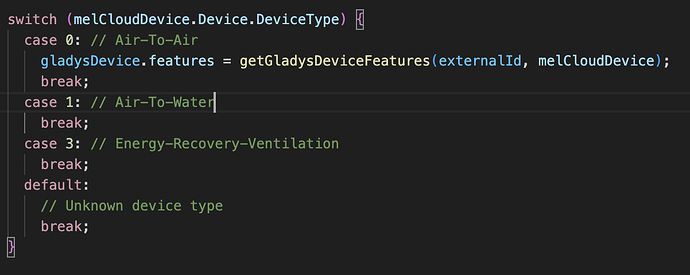

Nach Überprüfung scheint dein Modell PUZ-WZ60VAA eine Luft-Wasser-Wärmepumpe zu sein, während die aktuelle Integration in Gladys nur Luft-Luft-Modelle unterstützt, was das von dir beobachtete Verhalten erklärt (siehe Screenshot unten).
