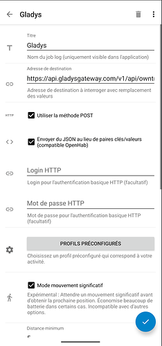

Ich habe die Lösung gefunden. Man musste eine Anfrage im Modus „POST“ und „JSON“ senden.
Es funktioniert :slight_smile:

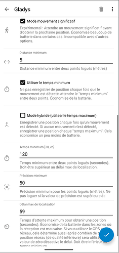

Ich verwende PhoneTrack seit einigen Monaten, vielleicht sogar einem Jahr oder länger mit meiner Nextcloud, um meine Positionen zu protokollieren.
Was ich daran schätze, ist seine Fähigkeit, nur bei signifikanten Bewegungen eine Position zu erfassen (als Beta gekennzeichnet, aber funktioniert gut).
Anwendungsoberfläche:

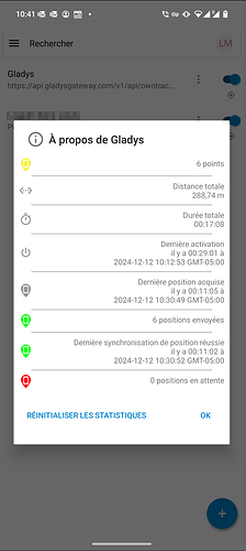

Status einer Positionsprotokollierungsaufgabe (an Gladys Plus)
Details der Aufgabe zum Protokollieren meiner Positionen im Energiesparmodus
