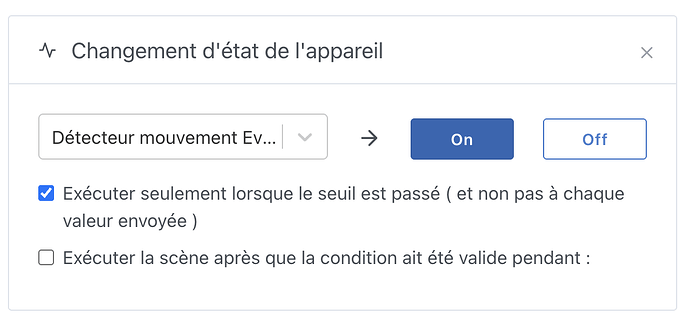

Für den Auslöser der Einschalt-Szene machst du:
Indem du die Option « Nur ausführen, wenn der Schwellenwert überschritten wird » verwendest

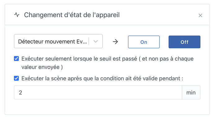

Und für den Auslöser der Ausschalt-Szene machst du:
Mit der Option « Szene nach 2 Minuten gültiger Bedingung ausführen ».
Das bedeutet hier:
  • Sobald der Sensor einen « Abwesend »-Wert zurückgibt
  • DANN 2 Minuten warten
  • UND wenn in diesen 2 Minuten kein « Anwesenheit » empfangen wird
  • DANN das Licht ausschalten
Das ist sehr mächtig, und tatsächlich solltest du auf keinen Fall die Warteblöcke verwenden, um das selbst zu machen, es ist unmöglich, diese Funktion ohne diesen Auslöser zu erreichen :slight_smile:

@Psoy, ich möchte klarstellen, dass dieser Auslöser voraussetzt, dass dein Bewegungssensor einen Zustand « nicht erkannt » sendet und nicht nur einen Zustand « erkannt ».
Vielen Dank, Pierre Gilles, für die Nachverfolgung.
Ja, mein Gerät sendet ein Ende der Belegung, also habe ich es getestet und es funktioniert gut.
