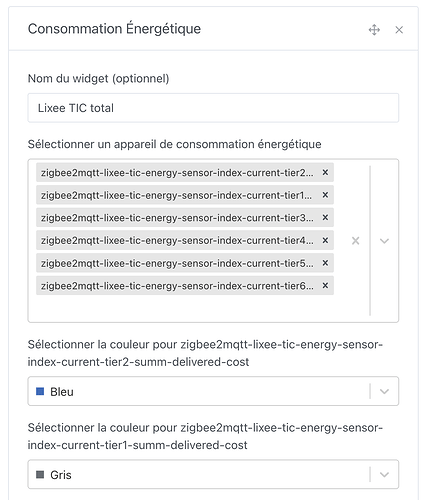

Ich arbeite heute an Verbesserungen am Verbrauchsverlaufsdiagramm:
:white_check_mark: Unterstützung für die Anzeige mehrerer Funktionen in einem Diagramm. Hier zeige ich die Niedertarifzeit und die Hochtarifzeit, die von meinem Lixee TIC zurückgegeben werden
:white_check_mark: Möglichkeit, eine benutzerdefinierte Farbe für jede Funktion festzulegen

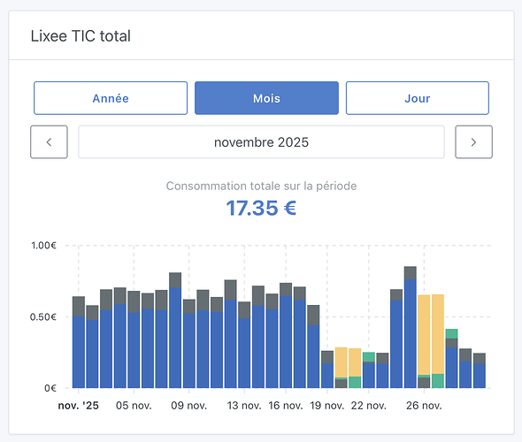

Bei mir ermöglicht mir das, ein Diagramm dieser Art zu haben:
Jede Farbe stellt einen Energiepreis dar (ich habe Tempo), man sieht die weißen Tage, die Ende November mit der Rückkehr der Kälte aufgetaucht sind :slight_smile:

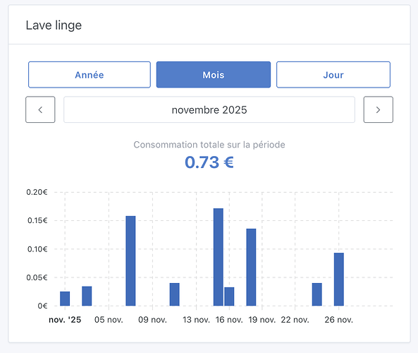

3. Mit einer Zigbee-Steckdose, die den Verbrauch misst
Ideal, um ein bestimmtes Gerät zu verfolgen, bei mir verwende ich diese NOUS-Steckdose, um zum Beispiel den Verbrauch meiner Waschmaschine zu verfolgen:
NOUS A1Z-Steckdose mit Verbrauchsmessung bei Domadoo

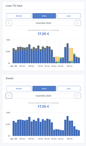

Nur eine kleine Frage, was passiert, wenn man den Lixee konfiguriert hat und die Enedis-App ebenfalls konfiguriert ist?
Das funktioniert sehr gut, wenn du dein Widget „Energieverbrauch“ erstellst, wählst du die Geräte aus, die du anzeigen möchtest:
Bei mir habe ich zwei Widgets übereinander gelegt, das ermöglicht mir zu vergleichen, dass beide gut funktionieren, und übrigens ist das beruhigend: Man sieht, dass der Verbrauch exakt auf den Cent genau gemessen wird!

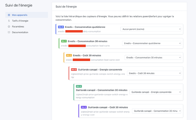

Nur eine kleine Frage, wenn man hier ist und die Enedis-Integration und Lixee hat, wie konfiguriert man diesen Teil? :
Oder habe ich etwas nicht verstanden? :sweat_smile:
@prohand Wenn du Enedis und den Lixee verwendest, sollte es normalerweise automatisch funktionieren, wenn du dem Tutorial in der richtigen Reihenfolge folgst :slight_smile:
Der Lixee wird unter Enedis sein, du musst nur sicherstellen, dass das Gerät an der Wurzel dasjenige ist, das den Vertrag im Tab „Energietarif“ trägt.
Falls du feststellst, dass die Hierarchie nicht stimmt, kannst du auf den kleinen Auswahlknopf rechts neben jeder Zeile klicken, um den Elternteil zu ändern und ein Gerät zu verschieben, das falsch positioniert ist.
Okay, danke für die Präzisierung :slight_smile:
