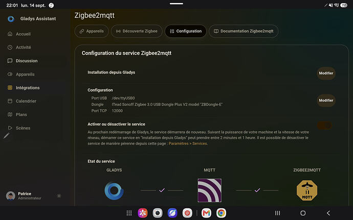

Wenn ich auf die zigbee2mqtt-Konfiguration klicke, sehe ich das:
Was soll ich jetzt tun?

Ach so okay, ich verwende ein externes zigbee2mqtt, deshalb haben wir nicht die gleichen Optionen.

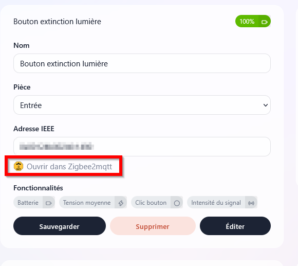

Hast du „In Zigbee2mqtt öffnen“ im Gerät?
Du solltest einen direkten Link im Tab Geräte der zigbee2mqtt-Integration haben, unter deinem Nous E6.
Dort kannst du auf die zigbee2mqtt-Oberfläche umschalten und die Funktionen sehen, die unter „Exposition“ (wenn ich mich nicht irre) existieren.
Leider habe ich keinen Link, der zur MQTT-Schnittstelle im Gerät führt.
Hast du nicht so etwas?

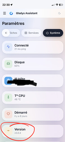

EDIT: Welche Version von Gladys hast du?

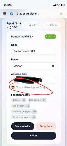

Hallo,
Gladys ist in Version 5.0.4.
Ich habe den „Zigbee öffnen“-Button im Gerät nicht, die IEEE-Adresse wird auch nicht angezeigt
Also ein Rätsel!
Gladys lokal, nicht über Gladys Plus…
