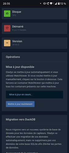

Müsst ihr auch zweimal klicken, wenn ihr ein manuelles Update über den Tab „Einstellungen“ startet?
Jedes Mal muss ich auf „Jetzt aktualisieren“ klicken
Es passiert nichts. Ich aktualisiere die Seite und klicke erneut
et dann funktioniert es!
Bin ich die Einzige?

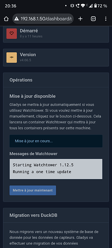

Ich habe gerade einen Versuch unternommen, auf 4.66.7 zu aktualisieren.
Bei mir bleibt es hier hängen
Wenn ich die Seite aktualisiere
Startet das Update nicht.
Ich kann erneut klicken, aber es setzt das Update wieder auf „Läuft“
Ich hatte das Problem nicht mit Version 4.66.5
In den Logs habe ich diese beiden Zeilen, aber nicht mehr
2025-12-15T21:11:45+0100 <info> system.installUpgrade.js:63 (System.installUpgrade) Pulling nickfedor/watchtower:latest image...
2025-12-15T21:11:47+0100 <info> system.installUpgrade.js:79 (System.installUpgrade) Watchtower container started

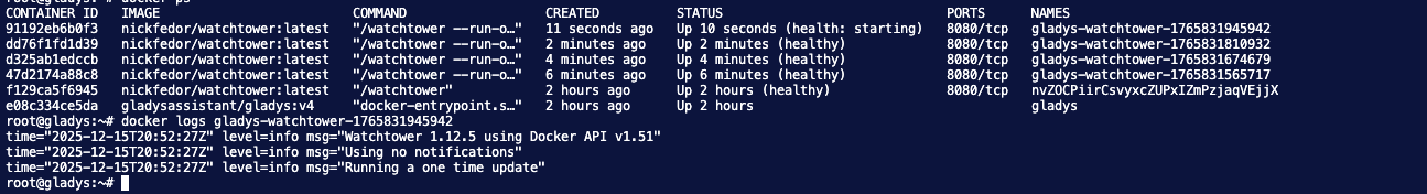

Ich habe das Problem ebenfalls in der mobilen oder normalen Version
Das letzte Update ist bei mir problemlos durchgelaufen.
Ich habe versucht, es mehrmals neu zu starten, aber ohne Erfolg
Die Protokolle bleiben wie folgt blockiert:
