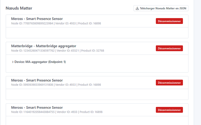

Ich teste gerade:

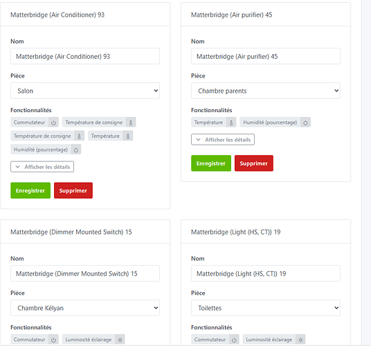

Mit der aktuellen stabilen Version kann ich matterbridge verbinden und Geräte hinzufügen:

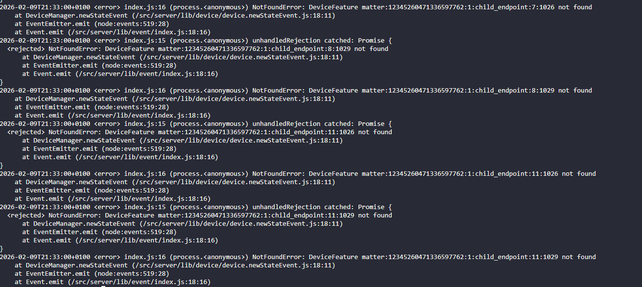

Ich habe übrigens diese Fehler in den Gladys-Logs:
Nach dem Update auf matter.js 0.16.8 sind die Geräte weiterhin sichtbar:

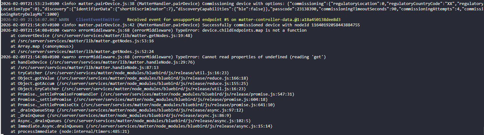

Ich habe denselben Vorgang wie zuvor durchgeführt, um mein Gerät zu paaren, und jetzt erhalte ich diese Meldung:

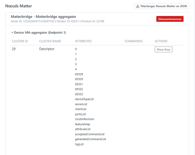

Und dies ist nicht mehr in den Einstellungen zu sehen:
Wenn ich zur stabilen Version zurückkehre, habe ich dies in den Einstellungen:
Diese Fehler sind normal, du erhältst Statusmeldungen für Geräte, die du nicht hinzugefügt hast
Aktualisierung mit der Version matter.js 0.16.8, die Geräte sind immer noch sichtbar:
Und sind sie immer noch funktionsfähig? Erhältst du immer noch Werte? Sind sie steuerbar?
Ich habe die gleiche Manipulation wie vorhin durchgeführt, um mein Gerät zu paaren, und jetzt habe ich diese Meldung:
Ah, es gibt anscheinend Code, der korrigiert werden muss. Kannst du mir den Fehlercode kopieren? (nicht nur ein Screenshot)
Ja, das ist normal, du kannst nicht zurückgehen, die Migration funktioniert nur in eine Richtung (alt → neu)
Bei Gladys ist es genauso, du kannst nicht von einer neuen Version zu einer alten Version wechseln.
Ah, es gibt offensichtlich Code, der korrigiert werden muss. Kannst du mir den Fehlercode kopieren? (nicht nur einen Screenshot)
Hier:
2026-02-09T21:53:23+01:00 <info> matter.pairDevice.js:38 (MatterHandler_pairDevice) Gerät mit den folgenden Optionen kommissionieren: {"commissioning":{"regulatoryLocation":0,"regulatoryCountryCode":"XX","regulatoryLocationType":0},"discovery":{"identifierData":{"shortDiscriminator":7},"discoveryCapabilities":{"ble":false}},"passcode":23138390,"commissioningTimeoutSeconds":90,"commissioningAttempts":4,"commissioningRetryDelayMs":1000}
2026-02-09 21:54:07.067 WARN ClientEventEmitter Event für nicht unterstützten Endpunkt #5 auf matter-controller-data.01@a18a450138dee8d3 empfangen
2026-02-09T21:54:07+01:00 <info> matter.pairDevice.js:42 (MatterHandler_pairDevice) Gerät mit der Node-ID 11640192058443884755 erfolgreich kommissioniert
2026-02-09T21:54:08+0100 <warn> errorMiddleware.js:68 (errorMiddleware) TypeError: device.childEndpoints.map ist keine Funktion
at convertDevice (/src/server/services/matter/lib/matter.getNodes.js:19:48)
at /src/server/services/matter/lib/matter.getNodes.js:53:16
at Array.map (<anonymous>)
at /src/server/services/matter/lib/matter.getNodes.js:52:24
2026-02-09T21:54:08+0100 <warn> errorMiddleware.js:68 (errorMiddleware) TypeError: Eigenschaften von undefined können nicht gelesen werden (Lesevorgang 'get')
at handleDevice (/src/server/services/matter/lib/matter.handleNode.js:29:76)
at /src/server/services/matter/lib/matter.handleNode.js:87:13
at tryCatcher (/src/server/services/matter/node_modules/bluebird/js/release/util.js:16:23)
at Object.gotValue (/src/server/services/matter/node_modules/bluebird/js/release/reduce.js:166:18)
at Object.gotAccum (/src/server/services/matter/node_modules/bluebird/js/release/reduce.js:155:25)
at Object.tryCatcher (/src/server/services/matter/node_modules/bluebird/js/release/util.js:16:23)
at Promise._settlePromiseFromHandler (/src/server/services/matter/node_modules/bluebird/js/release/promise.js:547:31)
at Promise._settlePromise (/src/server/services/matter/node_modules/bluebird/js/release/promise.js:604:18)
at Promise._settlePromiseCtx (/src/server/services/matter/node_modules/bluebird/js/release/promise.js:641:10)
at _drainQueueStep (/src/server/services/matter/node_modules/bluebird/js/release/async.js:97:12)
at _drainQueue (/src/server/services/matter/node_modules/bluebird/js/release/async.js:86:9)
at Async._drainQueues (/src/server/services/matter/node_modules/bluebird/js/release/async.js:102:5)
at Immediate.Async.drainQueues (/src/server/services/matter/node_modules/bluebird/js/release/async.js:15:14)
at processImmediate (node:internal/timers:485:21)

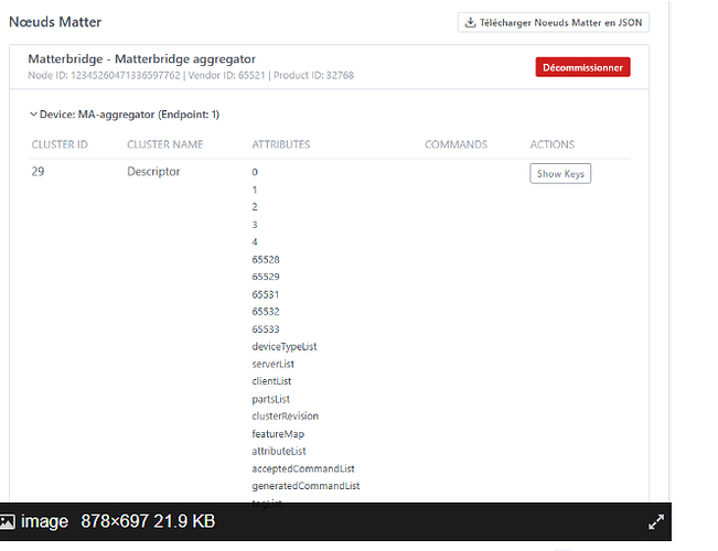

Also, was ich sagen wollte, ist, dass in der neuen Version dieses Menü fehlt, im Grunde sind die Matter-Knoten nicht sichtbar, es zeigt mir das in der neuen Version:
Also, was ich sagen wollte, ist, dass in der neuen Version dieses Menü fehlt, kurz gesagt, die Matter-Knoten sind nicht sichtbar, in der neuen Version zeigt es mir das:
Ach Mist!
Nun, angesichts der verschiedenen Punkte ist die Migration nicht so einfach, es gibt Entwicklungsarbeit.

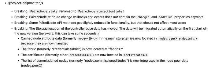

Das steht im CHANGELOG, Version 0.16.0: matter.js/CHANGELOG.md at main · matter-js/matter.js · GitHub
« Der Speicherort der Controller-Basisdaten wurde verschoben »:
Sie sagen, dass es automatisch ist, aber ich weiß nicht, wie ich überprüfen soll, ob es richtig gemacht wurde oder nicht ![]()
Es gibt offensichtlich andere Breaking Changes, aber ich habe keine Ahnung, ob das Auswirkungen auf den Code von Gladys hat
