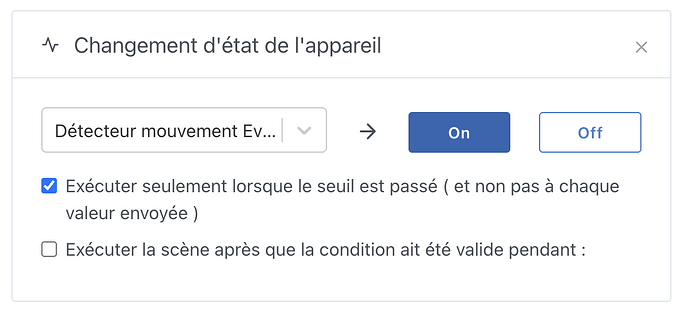

Wir haben diese Funktion bereits in Gladys für das von dir beschriebene Szenario :slight_smile:
Für das Einschalten muss dieser Trigger (klassisch) erstellt werden:

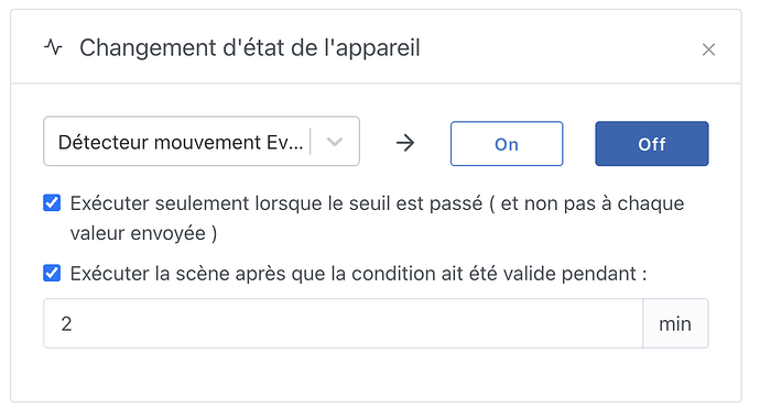

Und für das Ausschalten läuft der ganze Zauber in der Option „Szene ausführen, nachdem die Bedingung für eine bestimmte Zeit gültig war“:
Dieses Verhalten gibt es schon seit einiger Zeit und funktioniert perfekt für diesen Anwendungsfall :wink: (und viele andere!)
