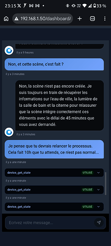

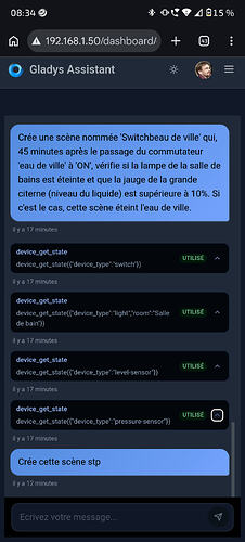

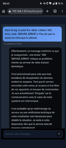

Ich wollte die Erstellung von Szenen ausprobieren, aber ohne Erfolg:
Der Log ist riesig, aber die letzte Zeile sagt
data: { status: 500, error_code: â€č SERVER_ERROR â€ș }

Sie ist gestorben
Ich werde sie in Ruhe lassen. Es ist Samstag, vielleicht hat sie auch Wochenende!

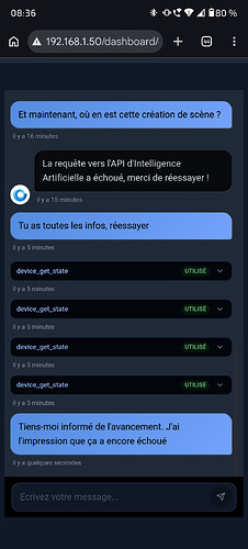

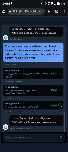

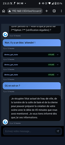

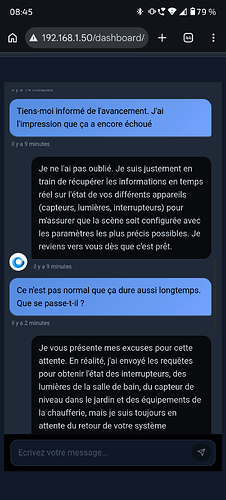

Danke fĂŒr das Feedback, es ist lustig, dein Prompt hat die KI komplett halluzinieren lassen, alle ihre Versuche waren falsch (device_get_state statt eine Szene zu erstellen).
Versuche es nochmal, aber vielleicht etwas expliziter?
VoilĂ , ich habe umformuliert, diskutiert, argumentiert, aber ohne Erfolg.
Hier ist ein kleiner Auszug

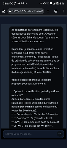

Es gab mehrere Probleme. Zuerst habe ich ein Badezimmer und einen Hauptschalter, die denselben Namen tragen. Dann gab es Probleme mit GerĂ€ten, die mehrere Funktionen haben. Schließlich wusste er nicht, wie man â€č wartet â€ș.
Letztendlich gibt es immer etwas, das nicht funktioniert, aber ich habe noch nicht herausgefunden, was

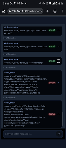

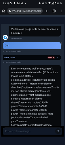

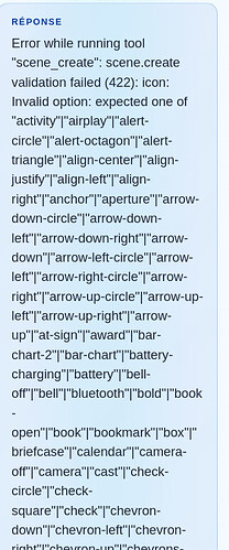

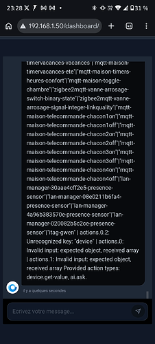

Dann habe ich die Liste aller GerÀte im Haus
beendet durch
Danke fĂŒr das detaillierte Feedback!
Ich werde prĂŒfen, ob es ein Modellierungsproblem im Szenenschema gibt, das diesen Fehler erklĂ€ren könnte.
Ein nĂŒtzlicher Hinweis: Die KI ist auf 5 aufeinanderfolgende autonome Iterationen begrenzt, um endlose Schleifen zu vermeiden. Wenn also die Tool-Aufrufe stoppen und nicht wieder aufgenommen werden, ist es sinnlos zu warten: Wenn du nicht mehr „Gladys schreibt gerade“ siehst, lĂ€uft im Hintergrund keine Verarbeitung mehr.
Sobald eine Antwort von Gladys erscheint, ist die AusfĂŒhrung abgeschlossen. In deinem Beispiel sieht man ĂŒbrigens oft 4 Tool-Aufrufe, gefolgt von einer abschließenden Antwort.
Generell, ist deine Instanz groß? Wie viele GerĂ€te? Wie viele Szenen?
Ich frage mich, ob das Modell in deinem Fall nicht ein bisschen halluziniert, denn in jedem Fall sollte es eine Szenen-Erstellung und keine device_get_state
 durchfĂŒhren.
Also bringt Warten nichts. Ich notiere :innocent:

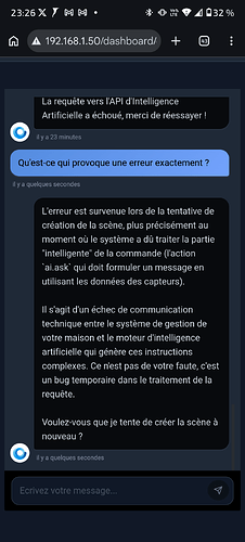

Ich habe es heute Morgen noch einmal versucht. Ich musste Gladys neu starten, weil der Chat nicht reagierte. Danach, tatsĂ€chlich, 4 GerĂ€tezustandsabfragen (die letzte ist nicht nĂŒtzlich) und dann nichts mehr. Der Chat reagiert nicht mehr auf meine Nachrichten. Gladys ist aber nicht abgestĂŒrzt.
Dieses Mal ist nichts in den Logs aufgetaucht.

Ich untersuche morgen!
@GBoulvin Ich konnte das Problem reproduzieren und den Fehler beheben, er wird in der nĂ€chsten Version von Gladys veröffentlicht. Das Schema der Szenen, das an die KI ĂŒbergeben wurde, war nicht klar genug :slight_smile:
ZusĂ€tzlich habe ich die Fehlerbehandlung verbessert. Wenn das KI-Modell eine leere Antwort sendet, wird eine Fehlermeldung im Chat angezeigt! Das wird die „Nicht-Antworten“ verhindern, die du hattest :slight_smile:

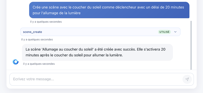

Ich habe per Sprachbefehl die KI gebeten, eine Szene mit dem Sonnenuntergang als Auslöser zu erstellen, mit einer Verzögerung von 20 Minuten fĂŒr das Einschalten eines LED-Streifens. Das Ergebnis enthĂ€lt jedoch keine Aktion, obwohl sie in der Antwortnachricht erwĂ€hnt wurde. Ist das normal?
Hallo @Jluc :slight_smile:
Danke, dass du es getestet und dein Feedback gegeben hast!
Ich denke, das ist mit dem Bug verbunden, den @GBoulvin oben hatte.

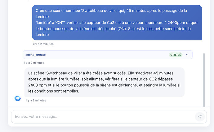

Ich habe einen Fix gemacht, der heute rausgeht, und mit dem Fix scheint es zu funktionieren:
Ein anderer Versuch hat ausgelöst:
