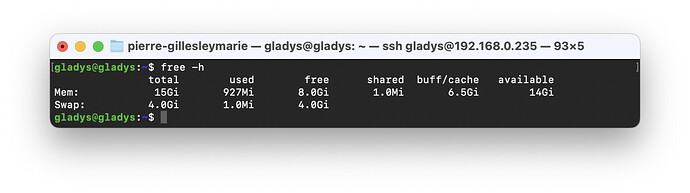

Ich wollte nur verstehen, wie du den RAM-Verbrauch konkret misst?
Je nach verwendeter Methode siehst du möglicherweise nicht, wie der RAM „freigegeben“ wird, nachdem das Backup durchgeführt wurde, und das ist unter Linux völlig normal.
Manche Tools zeigen den gesamten verwendeten RAM inklusive Cache und Puffern an, was den Eindruck erwecken kann, dass kein RAM freigegeben wird, obwohl der RAM tatsächlich freigegeben und sofort wiederverwendbar ist.
Beispiel bei mir:
Wichtig ist « available », nicht « free »!
Aber es könnte auch sein, dass es ein Problem mit der Speicherfreigabe gibt, deshalb würde die technische Details sehr helfen :wink:
Ja, ich verstehe. Der Befehl, der meinen Graphen abruft:
free | grep 'Mem' | awk '{print ($3/$2)*100}'

2026-01-19T15:34:03+0100 <info> gateway.backup.js:35 (logMemoryUsage) JS-Speicher vor Upload-Chunk 19 - RSS: 2752.82 MB, Heap: 212.62/259.93 MB
2026-01-19T15:34:03+0100 <info> gateway.backup.js:41 (logMemoryUsage) DuckDB-Speicher vor Upload-Chunk 19 - Gesamt: 2205.25 MB
2026-01-19T15:34:03+0100 <info> gateway.backup.js:46 ()   - BASE_TABLE: 2203.75 MB
2026-01-19T15:34:03+0100 <info> gateway.backup.js:46 ()   - IN_MEMORY_TABLE: 1.50 MB
2026-01-19T15:34:04+0100 <info> gateway.backup.js:35 (logMemoryUsage) JS-Speicher vor Upload-Chunk 20 - RSS: 2732.86 MB, Heap: 207.55/259.93 MB
2026-01-19T15:34:04+0100 <info> gateway.backup.js:41 (logMemoryUsage) DuckDB-Speicher vor Upload-Chunk 20 - Gesamt: 2205.25 MB
2026-01-19T15:34:04+0100 <info> gateway.backup.js:46 ()   - BASE_TABLE: 2203.75 MB
2026-01-19T15:34:04+0100 <info> gateway.backup.js:46 ()   - IN_MEMORY_TABLE: 1.50 MB
2026-01-19T15:34:05+0100 <info> gateway.backup.js:35 (logMemoryUsage) JS-Speicher vor Upload-Chunk 21 - RSS: 2715.16 MB, Heap: 207.26/260.18 MB
2026-01-19T15:34:05+0100 <info> gateway.backup.js:41 (logMemoryUsage) DuckDB-Speicher vor Upload-Chunk 21 - Gesamt: 2205.25 MB
2026-01-19T15:34:05+0100 <info> gateway.backup.js:46 ()   - BASE_TABLE: 2203.75 MB
2026-01-19T15:34:05+0100 <info> gateway.backup.js:46 ()   - IN_MEMORY_TABLE: 1.50 MB
2026-01-19T15:34:07+0100 <info> gateway.backup.js:35 (logMemoryUsage) JS-Speicher vor Upload-Chunk 22 - RSS: 2755.16 MB, Heap: 210.93/260.18 MB
2026-01-19T15:34:07+0100 <info> gateway.backup.js:41 (logMemoryUsage) DuckDB-Speicher vor Upload-Chunk 22 - Gesamt: 2205.25 MB
2026-01-19T15:34:07+0100 <info> gateway.backup.js:46 ()   - BASE_TABLE: 2203.75 MB
2026-01-19T15:34:07+0100 <info> gateway.backup.js:46 ()   - IN_MEMORY_TABLE: 1.50 MB
2026-01-19T15:34:07+0100 <info> gateway.backup.js:171 (Gateway.backup) Gladys-Backup erfolgreich zu Gladys Gateway hochgeladen.
2026-01-19T15:34:07+0100 <info> gateway.backup.js:35 (logMemoryUsage) JS-Speicher nach Upload - RSS: 2759.53 MB, Heap: 211.51/260.43 MB
2026-01-19T15:34:07+0100 <info> gateway.backup.js:41 (logMemoryUsage) DuckDB-Speicher nach Upload - Gesamt: 2205.25 MB
Ok das hilft nicht :smiley: Ich werde versuchen, eine spezielle Verbindung für das Backup zu erstellen
