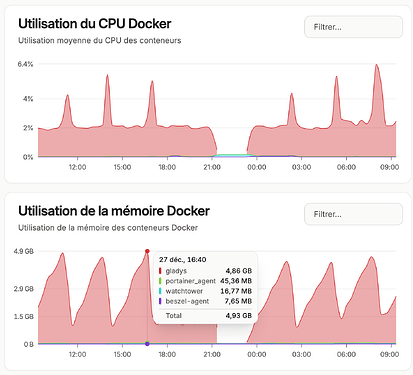

Es ist schon eine Weile her, dass meine Container auf meinem Host zufällig abstürzen, ohne dass ich wirklich tiefgründig debuggen kann, da es immer nachts passiert ^^’
Ich habe schließlich herausgefunden, dass mein Host einen vollständigen Speicherausfall hat und meine Container abstürzen lässt. Bei näherer Untersuchung konnte ich feststellen, dass es mein Gladys-Container ist, der den Speicher meines Hosts überlastet. Ich kann das Problem beheben, indem ich die Speichergrenze meines Containers festlege, aber ich möchte die Diagnose abschließen.
Das Problem tritt immer zwischen 2:00 und 3:30 Uhr morgens auf. Welche Aufgaben führt Gladys in diesem Zeitraum aus?
Aktuell verbraucht meine Gladys-Instanz /src/server/index.js 4,7 GB RAM, und ich möchte wissen, warum (vielleicht ist das normal, wenn man bedenkt, was ich auf meiner Instanz habe ^^) :smiley:

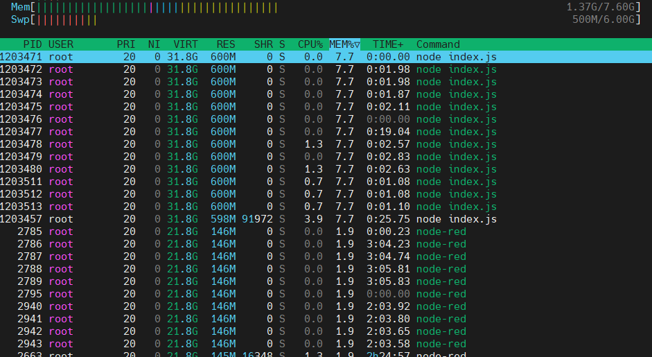

Aktuell, nach dem Neustart, habe ich eine eher korrekte RAM-Nutzung:
Zu beachten ist, dass es vorher „node index.js“ war, das 5,4 GB RAM verbrauchte.
Ich werde es beobachten.

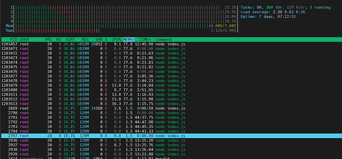

Oh, falsche Freude ^^’
Gladys ist wieder in den RAM hochgefahren.
Daher habe ich gerade ein manuelles Backup getestet, das meinen Host stark belastet.
CPU mit etwas Latenz beim Schreiben und vor allem der Speicher, der gerade mehr als 2GB SWAP geschrieben hat. (Daher die Abstürze mit 500 MB SWAP zuvor)
Ich brauche also fast 4GB RAM, um ein Backup durchzuführen.

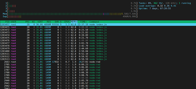

Ich habe gerade die Laststeigerung beobachtet.
Gladys stabil bei 1,4 GB Speicher für 50 Minuten, dann plötzlich auf 5,5 GB Speicher.
Ich habe jedoch keine Logs genau zu diesem Zeitpunkt, aber hier sind die Logs für die 10 Minuten davor

Bestätigt, Problem reproduzierbar und keine Logs zu diesem Zeitpunkt.
Allerdings immer noch etwa 1 Stunde Uptime.
Findet der Anstieg während der alle 30 Minuten durchgeführten Energieverfolgungsberechnung (um xx:00 und xx:30) statt?
Öffnest du die Schnittstelle zum Zeitpunkt des Anstiegs?
