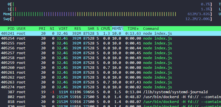

Gladys-Container voll / Speicher voll in der Nacht
Okay, ich habe einen Build erstellt, in dem ich eine spezielle „read-only“-Verbindung zur Datenbank für das Backup erstelle und diese Verbindung schließe, sobald das Backup abgeschlossen ist.
Bei meinen Tests scheint es zu funktionieren, aber ich bin neugierig, wie es bei dir läuft :slight_smile:
Es ist unter demselben Tag verfügbar.
Das sieht nicht schlecht aus!

Proxmox:
Htop:
Ok, alles ist in Ordnung auf deiner Seite @prohand :slight_smile:
Übrigens, die Zeile „Speichernutzung“ in Proxmox ist technisch gesehen falsch, htop sagt die Wahrheit. Nur 612 MB werden tatsächlich auf deinem System verwendet. Proxmox schließt die „Puffer/Cache“ ein, die jedoch jederzeit verfügbar sind, falls das System sie benötigt.
