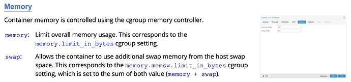

Beim Betrachten der Proxmox-Dokumentation zur Erstellung/Bearbeitung des RAMs scheint Proxmox auf cgroup v1 basiert zu sein:
Und als Fortsetzung zu @Will_71’s Bemerkung habe ich auch ein memory.current des Docker, das sehr langsam im LXC ansteigt und abfällt und mir ebenfalls 4 GB anzeigt :thinking:
Es scheint, als ob der RAM dynamisch dem LXC zugewiesen wird, seltsam.

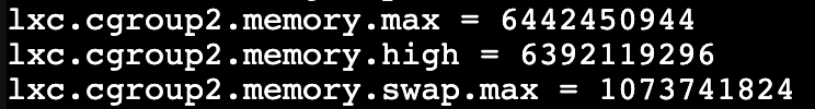

Ich denke ja, dass es dynamisch verwaltet wird, denn jedes Mal, wenn ich wegen RAM abstürzte, habe ich den Wert in Proxmox erhöht und der LXC ist ohne Neustart wieder gestartet.
In der LXC-Konfigurationsdatei (also direkt auf dem Host) sieht man deutlich, dass es sich um cgroup2 handelt und man den richtigen RAM-Wert hat, der dem LXC zugewiesen ist:
Ich habe den Eindruck, dass Proxmox den Containern den gesamten RAM des Hosts anbietet und nur das liefert, was in der Konfigurationsdatei angefordert wird, was es ermöglichen sollte, den RAM ohne Probleme dynamisch anzupassen, mit einer rein softwarebasierten Begrenzung.
