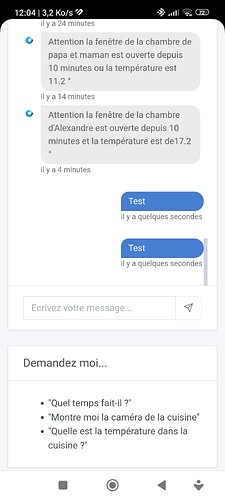

Als du sagtest, dass du Gladys keine Nachrichten schicken konntest, was hast du da festgestellt?
Ich habe Nachrichten von meinem Telefon gesendet, aber keine Antwort von Gladys erhalten
Aber ich habe unabhängige Temperaturwarnnachrichten von Gladys erhalten, die nichts mit meinen Nachrichten zu tun hatten

Die Telegram-Integration ist nicht wie beim letzten Mal fehlerhaft, ich erhalte Nachrichten von meinem Posteingang auf meinem Telefon
Aber in die andere Richtung gibt es keine Reaktion, weder vom Telefon über Telegram noch direkt im Gladys-Chat, dort habe ich zwar eine Antwort erhalten, aber sehr langsam, so etwa 3 Minuten
