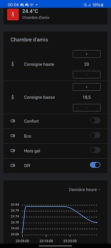

Ich habe aktuell ein Thermostat-Dashboard
Darin habe ich 3 Widgets:
Raumtemperatur, Gerät im Raum mit niedriger und hoher Solltemperatur und die verschiedenen Heizmodi (Komfort, Eco, HG, Aus) und schließlich ein Diagramm mit der Temperatur und den beiden Sollwerten.
Das Problem ist, dass mein Diagramm nur die Temperaturdaten verarbeitet, da die anderen zum Zeitpunkt t gegeben wurden, aber nicht weiterentwickelt wurden.
Ich möchte, dass meine beiden Sollwerte eingezeichnet werden und die Temperatur sich gleichzeitig verändert

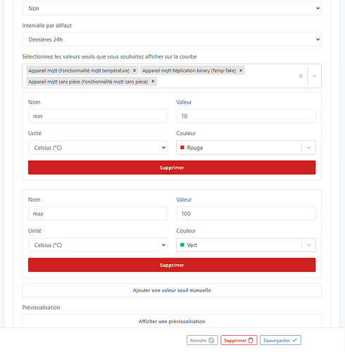

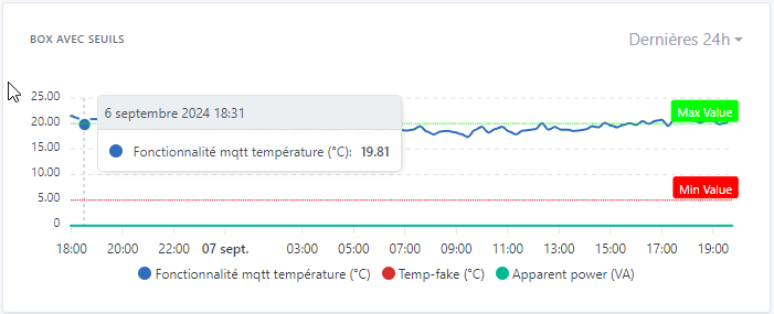

@spenceur (und natürlich alle anderen ^^):
Ich habe versucht, genau dieser Anforderung (die spezifisch für eine Art ‹ Hinweis ›-Funktion ist) nachzukommen. Sag mir/ euch, was du/ ihr davon haltet:
Ja, das ist wirklich persönlich!
Noch eine Frage, denn das nimmt Platz weg. Ich hätte die Grundanweisungen gerne deaktiviert. Und sie nur anzeigen, wenn man sie in der Legende auswählt.
Das bedeutet, dass sie bei einem Neuladen oder einem Seitenwechsel wieder deaktiviert sind.
