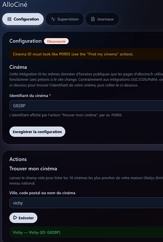

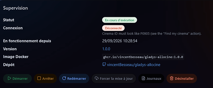

@spenceur: la aplicación no se conecta « estado » desconectado", y sin embargo el cine se encuentra bien
lo miro en cuanto tenga 10 minutos :slight_smile:
Hola @Chris75,
¡Gracias por el reporte (y la captura, ¡muy útil)! He encontrado el problema :slightly_smiling_face:
La acción « Encontrar mi cine » te devolvía correctamente el identificador de Vichy (G028P), pero la verificación del campo era demasiado estricta: solo aceptaba identificadores del tipo « una letra + 4 dígitos » (por ejemplo, P0905), cuando en realidad AlloCiné usa códigos de 5 caracteres que pueden tener letras en otras posiciones (Vichy = G028P). La integración rechazaba, por lo tanto, un identificador que acababa de darte → de ahí el estado « desconectado ».
Ya está corregido en la versión 1.0.1 que acabo de publicar. Para instalarla: en la página de la integración, haz clic en « Forzar la actualización », luego verifica que G028P esté bien registrado — el estado debería cambiar a « Conectado » y las películas de tu cine se mostrarán.
Avísame si todo está bien por tu parte :+1:

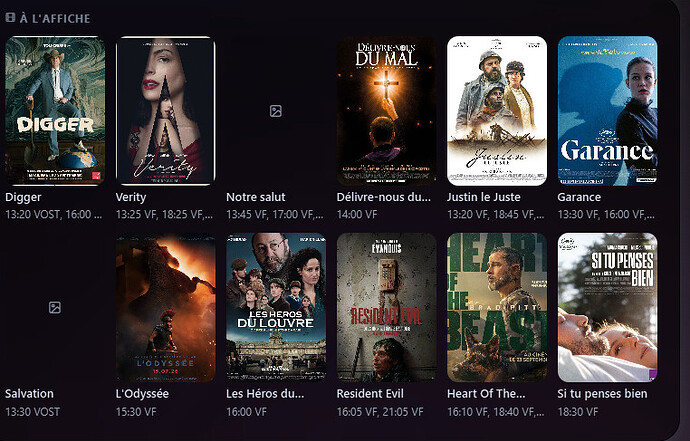

He desplegado una nueva versión que redimensiona la imagen, gracias @mutmut por la idea :slight_smile:

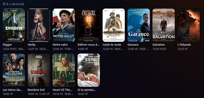

V 1.0.1
gladys: 12 películas, 2 sin cartel
Allo Ciné: 14 películas
@Chris75 tus capturas son de la versión 1.0.1: el redimensionamiento de los carteles está en la 1.1.0. Haz clic en « Forzar la actualización » en la página de la integración, los 2 carteles faltantes deberían aparecer.
Para los 12 películas vs 14: la cuadrícula del widget de Gladys está limitada a 12 tarjetas (límite de la especificación de los widgets). Las películas más allá están ocultas en el widget, no es un error de visualización.

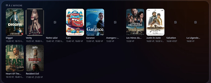

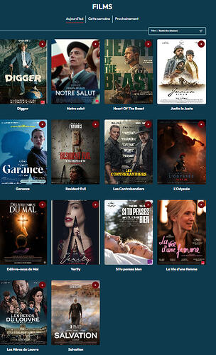

Efectivamente, tengo 12 películas de las 26 actualmente en cartelera en mi cine. Además, las imágenes son realmente pequeñas, lo que hace que los textos mostrados debajo estén truncados. Sería genial poder agrandar un poco los carteles y añadir un pequeño resumen bajo cada película para tener una mejor idea de su contenido.

Las películas faltantes (« 12 de 26 »): la cuadrícula del widget está limitada a 12 miniaturas — es un límite del componente del núcleo de Gladys, no un error de la integración, y solo se permite una cuadrícula por widget. Acabo de publicar una nueva versión que añade, debajo de la cuadrícula, una línea « +N películas no mostradas: … » que te nombra las películas más allá de 12: haz clic en « Forzar la actualización » en la página de la integración para obtenerla. Para ir realmente más allá de 12 (paginación real), se necesita una evolución del núcleo: he abierto una solicitud dedicada aquí :backhand_index_pointing_right: Widgets de dashboard — accéder aux éléments au-delà du plafond de 12 (card-list) (tus comentarios son bienvenidos allí).
El sinopsis: buena noticia, ya está allí :slightly_smiling_face: Haz clic en un cartel: abre un panel detallado con el sinopsis, la fecha y el enlace de reserva. No aparece directamente debajo de la miniatura (la cuadrícula se mantiene compacta a propósito), pero el contenido está allí.
El tamaño de los carteles / el texto cortado: el rendimiento de la cuadrícula (tamaño de las miniaturas, título en dos líneas) está gestionado por el núcleo de Gladys, la integración tiene poco control sobre ello. También es un tema que planteo en la solicitud de evolución anterior, ya que va de la mano con la cuestión del número de películas mostradas.
