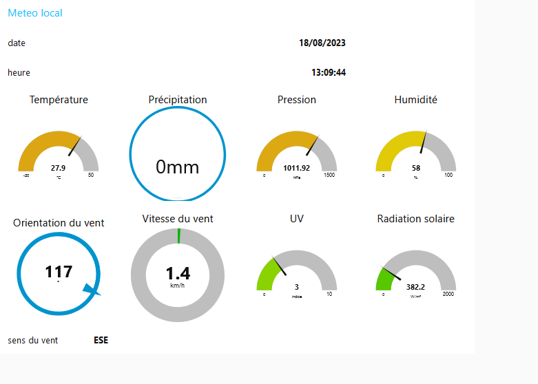

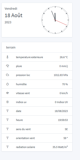

il semblerait que je rencontre le meme type de pb avec mqtt.
element de diag :
-depuis hier 20h mes devices mqtt ne s actualisent plus.
-constat , à la meme heure via watchtower j ai eu une maj mqtt.
-sur gladys apparemment le service est demarré mais pas d actualisation des data (pas de pb apparent pour les devices et data zigbee2mqtt)
  • j ai tenté plusieurs choses : redemarrage containbner mqtt, redemarrage gladys, redemarrage physique du serveur (pc dell avec 500go de hd et 4go de ram, sous ubuntu) mais rien n y fait.
    -etonamment le lien mqtt nodered semble fonctionné et les data dans nodered s actualise.
  • les log gladys ne semble pas d detecter d ano si ce n est sur des features de device zigbee non prise en compte par gladys, ou des ano d ecriture dans la db pour le calendar, mais rien sur mqtt

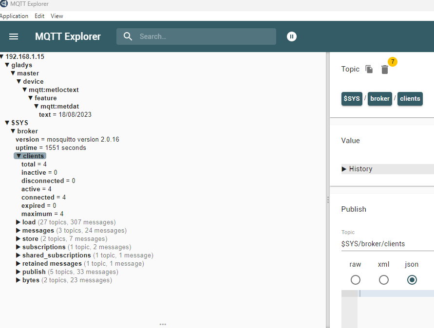

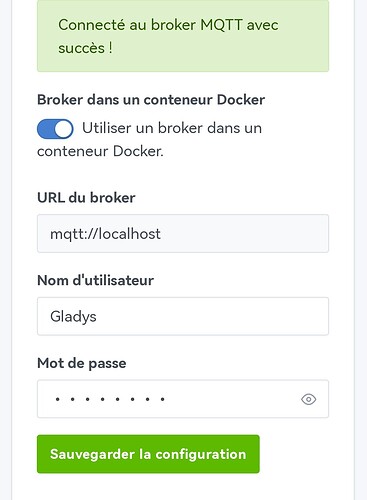

    -par contre log mqtt presente des warning sur le fichier conf et le mot de passe (celui generé par gladys?)
suite
qq copie d ecran et log ci dessous :

je relance la config mqtt dans gladys

l etonnant c est que certaine data semble se mettre a jour et pas d autre (aucun pb jusqu a maj mqtt hier a 20h) ! :
ecran gladys :
ecran nodered :
date ok, sens du vent ok mais heure,temperature, orientation du vent,vitesse vent, indice uv,radiation solaire, pression,humidité ko.
quand a pluie, vu qu il pleut pas ces jours ci ?

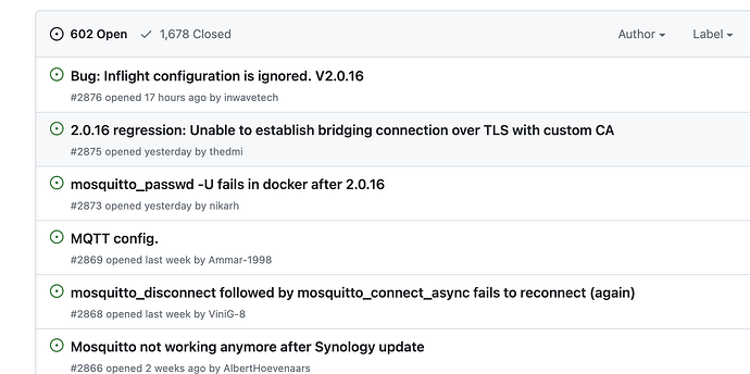

Les issues côté Mosquitto ne sont pas rassurantes depuis la mise à jour !
600 Issues ouvertes, et ça parle pas mal de problèmes de connexion.
tu me fais peur là ! vais je devoir attendre une maj corrective mosquitto pour espere un retour a la normale, et ce qui est etrange c est le comportement « aleatoire » de la transmission ou non des data.

Est-ce que si tu essaie de te connecter manuellement à Mosquitto, ça marche ? (Avec MQTT X par exemple)
Si tu redémarre individuellement Gladys, est-ce que Gladys se reconnecte ?
Si tu vas dans Node-RED, tu vois que Node-RED est connecté ou pas ?
Si tu fais un nouveau « scénario » dans Node-RED ou tu envoie un message MQTT, il part ou pas ?
Pas de secret, à mon avis il faut tester chaque partie de la chaine pour trouver là ou ça coince :slight_smile:

Tu fais bien apparaître en clair avant de sauvegarder ?
Javais en effet eu un soucis suite a la maj mqtt ou plus aucune data ne remontait sur gladys alors que mon broker recevait tjrs.
Jai juste refais une connexions sur la config de gladys et cest revenue tout seul pour ma part
je confirme, oui

pour repondre a ta 1ere question (connexion avec mqtt x) voici copie d ecran :
comme tu vois mon qtt est demarré mais ne retourne qu un device (j en ai 2 en mqtt pur, reste via z2m) et pour ce device 1 feature metdat
