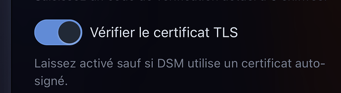

Bonsoir,
Au vu du message d’erreur, as-tu essayé de décocher ceci dans les paramètres de l’intégration externe ?
Bonjour @prohand ,
Ben non, comme un couillon je n’y ai même pas pensé.
C’est tout bon.
Merci @prohand
