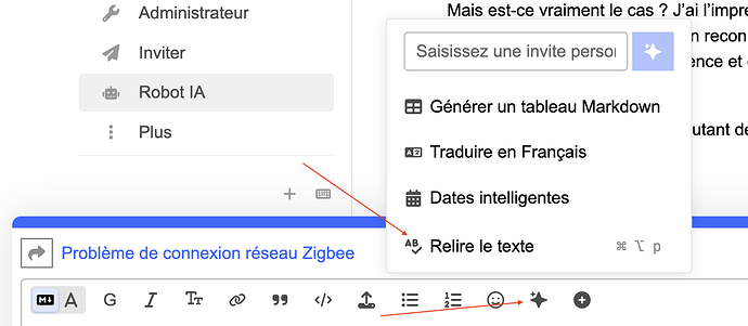

PS: Ich habe mir erlaubt, deinen Beitrag mit KI für bessere Lesbarkeit zu bearbeiten :slight_smile:
Zögere nicht, das Forum-Tool zu verwenden, das dafür gemacht ist:
Danke für deine Hilfe, Pierre-Gilles, ich werde das alles überprüfen. Bei der KI muss ich zugeben, dass ich mich noch nicht damit beschäftigt habe. Wofür ist das überhaupt gut? Erlaubt es, Beiträge zu finden, in denen über das Thema gesprochen wird? Oder gibt es Lösungen zur Reparatur?

Das dient nur zur Korrektur der Rechtschreibung in den Forenbeiträgen. Ein Klick und deine Nachricht wird von einer KI korrigiert, damit sie lesbar und fehlerfrei ist :wink:
