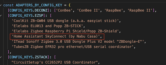

Tatsächlich wird der Skyconnect in der Liste im Code von Gladys berücksichtigt:
In diesem Fall sollte es funktionieren, aber @jody97230 muss uns mehr erzählen, damit wir versuchen können, ihm zu helfen.

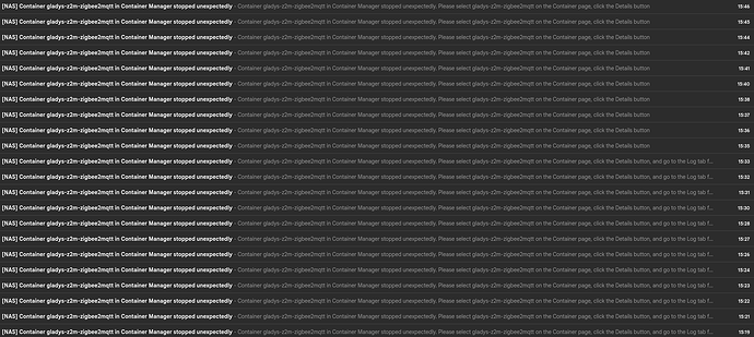

Ich habe das gleiche Problem mit einem ZBT-1-Schlüssel. Die Verbindung zwischen Gladys und MQTT scheint in Ordnung zu sein, aber die Verbindung mit Zigbee2MQTT scheitert.
In meiner Konfiguration ist Gladys mit Docker auf einem Synology NAS installiert und Zigbee2MQTT wurde von Gladys installiert.

Ich habe mit einer vorherigen Installation von HomeAssistant überprüft, und die Firmware des Zigbee-Dongles ist 7.4.x (vielleicht 7.4.4?) und es war kein Update verfügbar.
Am Ende scheint der Container gladys-z2m-zigbee2mqtt sehr oft abzuschmieren

Das ist völlig normal, solange sich z2m nicht mit dem Dongle verbinden kann, startet der Container neu.
