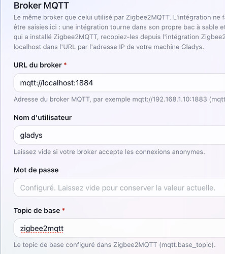

Hallo, ich habe seit einiger Zeit die Integration „Z2M Device Monitor“ installiert, aber ich habe es immer noch nicht geschafft, sie zum Laufen zu bringen.
In der Konfiguration habe ich angegeben, was in der Z2M-Integration angezeigt wird, mit dem richtigen Passwort.
Aber die Verbindung funktioniert nicht

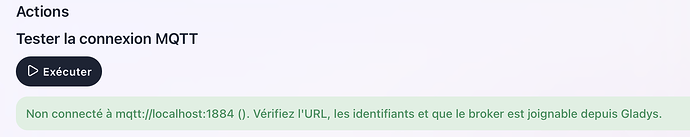

In den Logs habe ich dies
[2026-10-14T08:28:30.609Z] [ERROR] [mqtt] MQTT error AggregateError [ECONNREFUSED]:
    at internalConnectMultiple (node:net:1430:18)
    at afterConnectMultiple (node:net:2099:7) {
  code: 'ECONNREFUSED',
  [errors]: [
    Error: connect ECONNREFUSED ::1:1884
        at createConnectionError (node:net:2062:14)
        at afterConnectMultiple (node:net:2092:16) {
      errno: -111,
      syscall: 'connect',
      address: '::1',
      port: 1884
    Error: connect ECONNREFUSED 127.0.0.1:1884
      errno: -111,
      syscall: 'connect',
      address: '127.0.0.1',
      port: 1884
Habe ich etwas nicht verstanden?

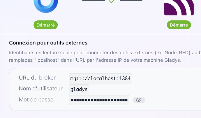

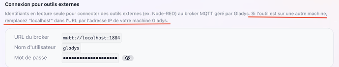

Du musst localhost durch die IP-Adresse von Gladys ersetzen (lies dir die Feldbeschreibung gut durch).
Hmmm tatsächlich funktioniert es mit der IP, ich fühle mich ein bisschen dumm, dass ich es nicht versucht habe…
Eigentlich hat mich der Text hier getäuscht (da « Z2M Device monitor » auf demselben Rechner läuft, habe ich localhost verwendet)
