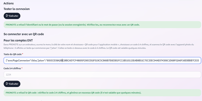

Hallo
immer noch ein Problem:
Hallo @Prof_Techno,
Vielen Dank für das Feedback, aber es ist immer noch nicht Ihre Konfiguration :folded_hands: Die Version 0.0.2 korrigierte das Lesen der Anmeldeseite, aber PRONOTE 2026.2 hat auch die Berechnung der Anmeldung geändert. Die Integration reagierte noch auf die alte Methode, daher lehnte PRONOTE das Passwort und den QR-Code ab, selbst wenn sie korrekt waren.
Ich habe das Problem auf dem PRONOTE-Demo-Server (2026.2.7) reproduziert, und der Fix funktioniert dort: Anmeldung, Noten, Hausaufgaben, Stundenplan.
Das wird in Version 0.0.3 enthalten sein. Bis dahin vermeiden Sie es, die Versuche zu häufen: Nach zu vielen Fehlschlägen kann PRONOTE die IP-Adresse für eine Weile sperren. Sobald das Update durchgeführt ist:
starten Sie „Verbindung testen“ neu;
für den QR-Code, generieren Sie kurz vorher einen neuen (er ist nur einige Minuten gültig) und füllen Sie den 4-stelligen Code korrekt aus.
Lassen Sie mich wissen, ob es wieder funktioniert :+1:
