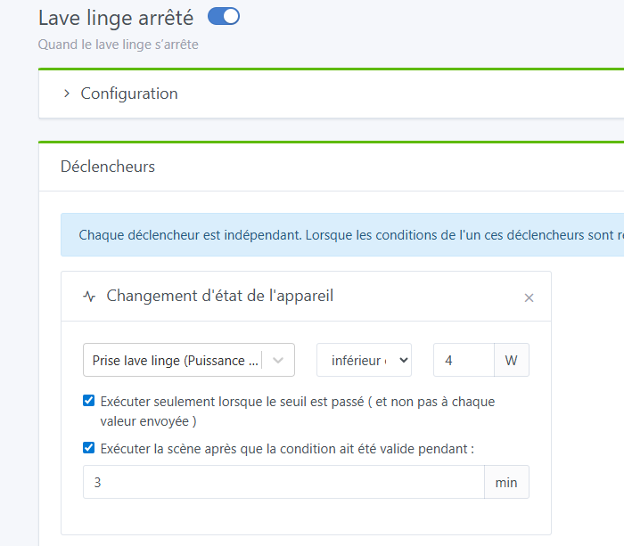

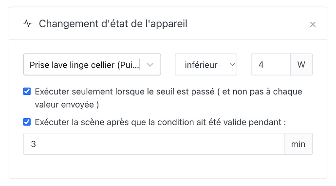

Ich habe einfach einen Trigger „Gerätestatusänderung“ auf die Leistung in W meiner Waschmaschine:
Ich habe Tests durchgeführt, und sobald die verbrauchte Leistung unter 4 W für mindestens 3 Minuten fällt, bedeutet das, dass die Maschine fertig ist!
Teste es an deiner Maschine, ob diese Grenzen funktionieren, denn manche Maschinen haben Pausen im Zyklus und möglicherweise reichen 3 Minuten nicht aus, oder 4 W sind zu viel / zu wenig, man muss es anpassen.

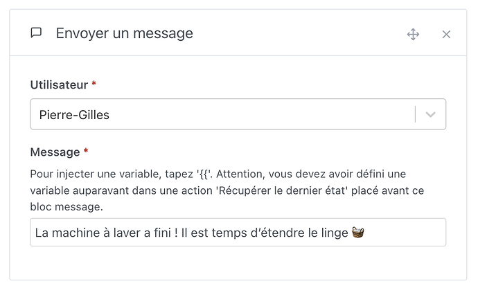

Dann habe ich in der Szene einfach einen Nachrichtenblock:

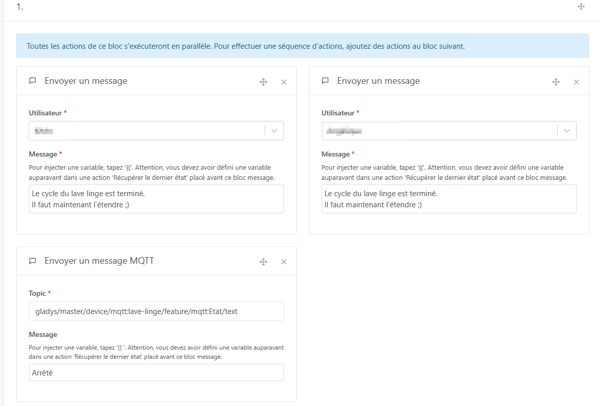

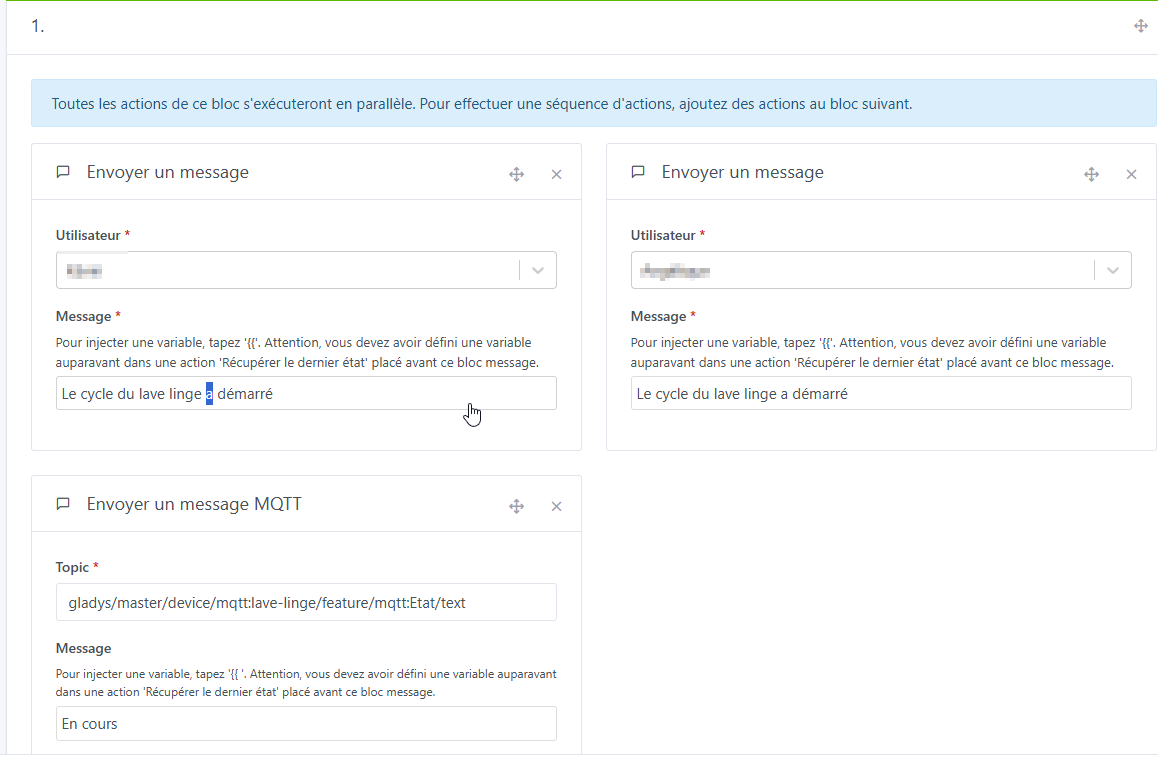

Nur zur Info, ich habe auf meiner Seite das Senden einer MQTT-Nachricht hinzugefügt, um die Info auf dem Dashboard zu erhalten:

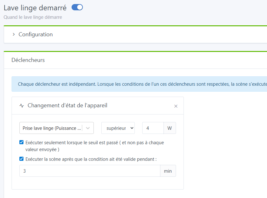

Und eine vollständige Szene, die anzeigt, wann sie gestartet wurde, mit nur einer Änderung beim Auslöser „Gerätestatusänderung“, der größer statt kleiner ist.

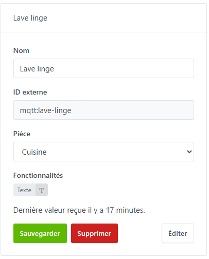

In der MQTT-Integration musste ich nur Folgendes erstellen:
Aber musst du das nicht vorher machen?
Zusammengefasst:
Erstellung davon in der MQTT-Integration:
Erstellung der ersten Szene:
Erstellung der zweiten Szene:
Ich hoffe, das ist jetzt klarer :slight_smile:

Bearbeitung: Ich hatte es nicht bemerkt, aber ich hatte tatsächlich die Abschaltnachricht statt der Startnachricht eingestellt :sweat_smile:
Ich habe den Screenshot geändert
