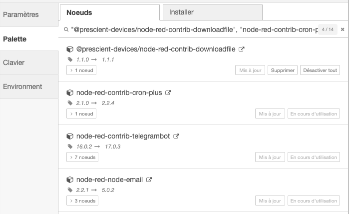

Ich habe gerade mein Node-RED auf Version 4.1.2 (Docker) aktualisiert.
Ich musste einige Plugins aktualisieren:
Ich musste Node-RED ein letztes Mal neu starten, um die Plugin-Aktualisierung abzuschließen.
Bisher scheint alles gut zu funktionieren.
Ich halte euch auf dem Laufenden, falls Probleme auftreten.
Das Risiko, Installationen zu beschädigen, ist, denke ich, darauf beschränkt, dass Plugins nicht mehr kompatibel sind. Man könnte jedoch tatsächlich einen Versionsselektor für diejenigen einführen, die auf eine neuere Version migrieren möchten.
