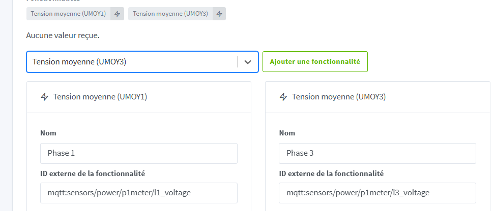

Wenn ich das Gerät „Teleinformationen“ nehme, finde ich einen Teil der Kategorien, aber diese scheinen keine Einheiten zu haben:
Außerdem verstehe ich nicht alle verfügbaren Begriffe, ich gebe es zu…

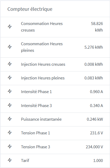

Das sieht doch schon ganz gut aus!
Ich freue mich schon auf das dedizierte Dashboard! :wink:
Allerdings verstehe ich nicht, warum ich in Phase 1 eine Rundung habe, aber nicht in Phase 3. Die Daten sind doch identisch formatiert (es sind Floats). Eine Idee?
Und ist dein „Verbrauch Nebenzeiten“ etwa ein Index?
Wie schickst du die ab?
Ja, genau wie die Einspeisung!
Das ist ein Python-Skript auf dem Wemos, das die Infos abruft und sie dann über MQTT veröffentlicht. Was ich nicht verstehe, ist, dass die Daten und ihre Verarbeitung dieselben sind (mit drei Dezimalstellen). Es ist Gladys, die für den einen rundet und für den anderen nicht… Ist nicht schlimm, ich werde suchen :thinking:

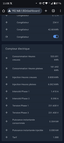

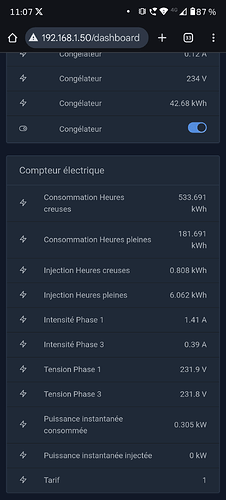

Ich habe etwas verstanden, vielleicht eine Verbesserung für Gladys!
Die Werte werden beim Aktualisieren der Seite gerundet, nicht aber, wenn sie mit bereits geöffneter Seite eintreffen (habe ich mich klar ausgedrückt?).
Der Wert war gerundet (und der andere nicht), weil er eingefroren war (also nicht aktualisiert).

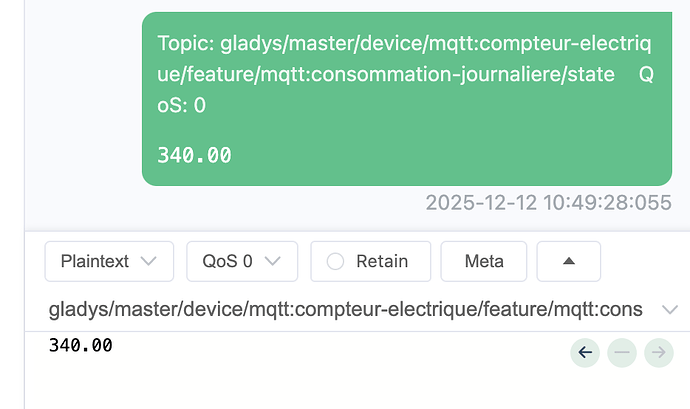

@GBoulvin Ich habe einen Test gemacht, aber ich kann es nicht reproduzieren… Bist du sicher, dass du ein MQTT-Gerät verwendest?
Ich sende:
Ohne Aktualisierung (Websocket) habe ich:
