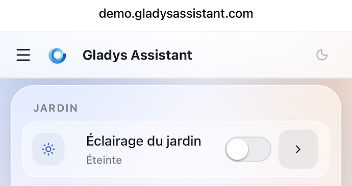

Me gustaría reproducir la visualización presente en el sitio de demostración para mis luces conectadas, es decir, en una misma línea el interruptor y la potencia:
En el sitio de demostración se indica que es un widget « dispositivos de la habitación (obsoleto) »

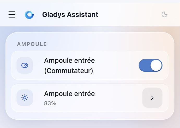

De mi parte, lo mejor que tengo es este resultado:
¿Tienen alguna idea para que pueda tener todo en una línea?

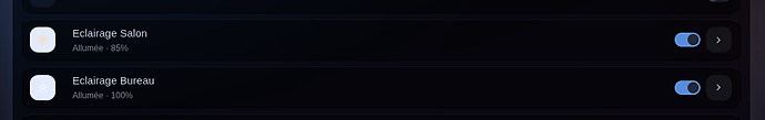

A continuación, un vistazo de 2 lámparas en mi casa

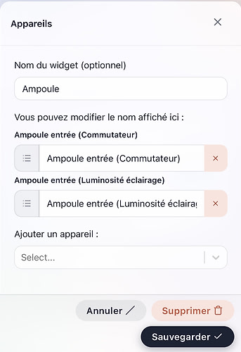

¿Puedes mostrarme la configuración del widget?
Aquí
Vale, todo está bien, miro en el código por qué. Te mantendré informado si encuentro la razón.

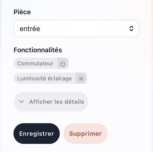

He encontrado: no es tu configuración. La integración Matter crea la funcionalidad encendido/apagado como un « interruptor » (categoría interruptor) y no como una luz, aunque la luminosidad sí es una luz. El widget solo agrupa en una línea las funcionalidades de categoría luz, de ahí tus dos líneas. Hay que corregir la integración Matter, me encargo yo.
