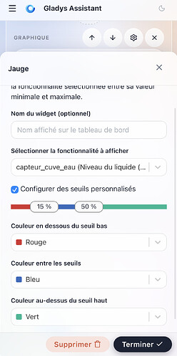

Wie kann ich den Mini- und Maximalwert für das Widget „Messleiste“ einstellen?
So?
Über die Bearbeitung des Dashboards und dann des Widgets.
Oups :joy: :joy: Ich bin Anfänger, aber trotzdem weiß ich, wie man ein Widget einstellt!
Ich möchte nicht die Schwellenwerte einstellen, sondern den Anfang und das Ende der Anzeige: Zum Beispiel, wenn es Prozente sind, geht es von 0 bis 100, aber in meinem Fall muss ich eine Höhe von 25 cm bis 400 cm einstellen und ich weiß nicht wie.
aaahhhhh :rofl: meine Schuld, ich hatte es nicht verstanden :sweat_smile:

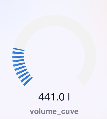

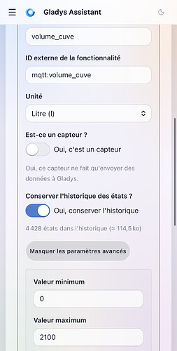

Er leitet es über virtuelle MQTTs weiter und du setzt die Grenzen, die du brauchst.
Für meine Wasserfässer habe ich ein Volumen-Gerät mit Grenzen erstellt und du kannst sie danach als Anzeige darstellen:
Und ich habe eine Szene, die mir das Volumen in Abhängigkeit vom % neu berechnet, sobald sich dieser Prozentsatz ändert.
Danke, ich dachte, das Volumen wäre für den Ton. Aber wo sind die Einheiten cm und m²?
Volumen ist Liter oder m³
endlich habe ich die Namen der Funktionen gefunden, die mich interessieren: Abstand und Fläche!
