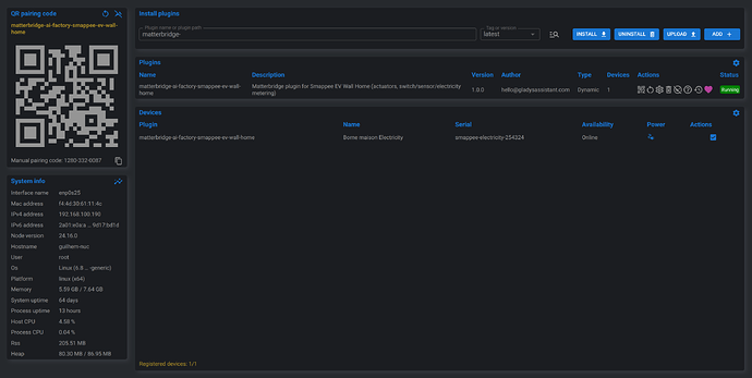

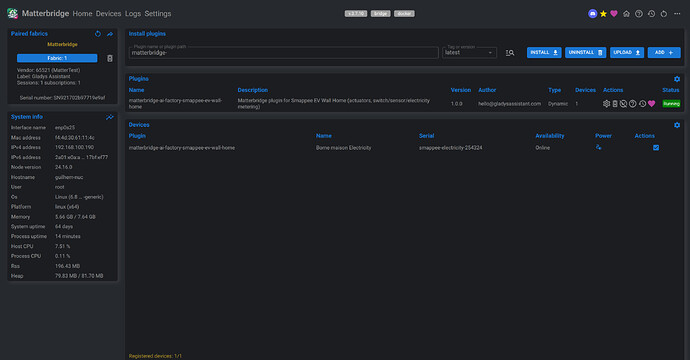

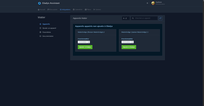

Lorsque j’ai voulu appairer mon device, seul le Matterbridge lui meme est remonté (commutateurs).
Le plugin lui ne veut toujours pas être ajouté à Gladys.
Pourtant il tourne bien coté MatterBridge
On voit que tu as un device sur le plugin mais il y a quoi dans l’onglet Devices ?
Et les logs matterbridge te racontent des choses ?
Et l’IPv6 est ok dans matterbridge (2a01:…), il faut peut-être que tu ajoutes enp0s25 dans l’interface mdns dans l’onglet Settings.
Coté Matterbridge j’ai ça :
J’ai rajouté enp0s25 dans les settings.

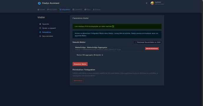

J’ai l’impression sur ton screenshot que le plugin a son propre code Matter à ajouter à Gladys ! Pour certains types d’appareils, c’est le cas
Oui tu as raison, en fait c’est parce que pour tester j’ai passé MatterBridge du mode Bridge au mode ChildBridge.
Ceci dit dans un sens comme dans l’autre, que je mette un code d’appairage global, ou celui spécifique du plugin, le device n’est pas ajouté à Gladys.

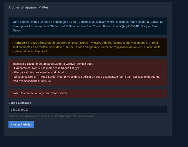

Ce qui se passe c’est :
  • je mets le code d’appairage, je vois le spinner un quart de seconde… puis retour aux appareils (vide)
  • si je réessaie, je vois le spinner pendant un moment, puis j’ai les messages d’erreur.
Est-il possible qu’en fait l’apparaige soit fait, mais le device pas reconnu / autre subtilité ?

On voit bien ton Matterbridge connecté dans les paramètres, donc on est d’accord que l’appairage a bien marché ?
Et du coup, qu’est ce qui ne marche pas ? Quel est le symptôme ? Un message d’erreur dans l’interface ?

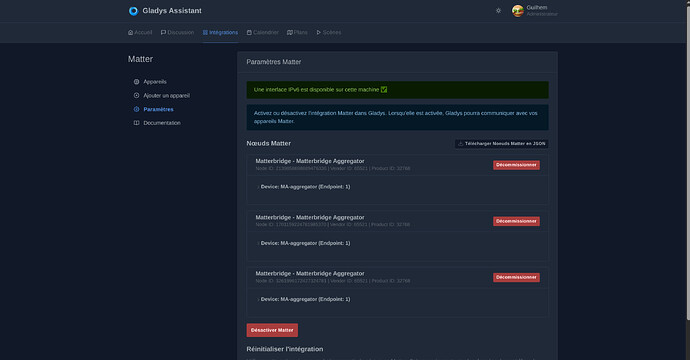

Coté Matter, je vois ça :
Ca me parait étrange.

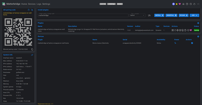

Je suis donc reparti de zéro, tout désactivé, tout réinitialisé.
Lorsque je remets tout en place, j’ajoute le code d’appairage dans gladys et j’obtiens ceci :

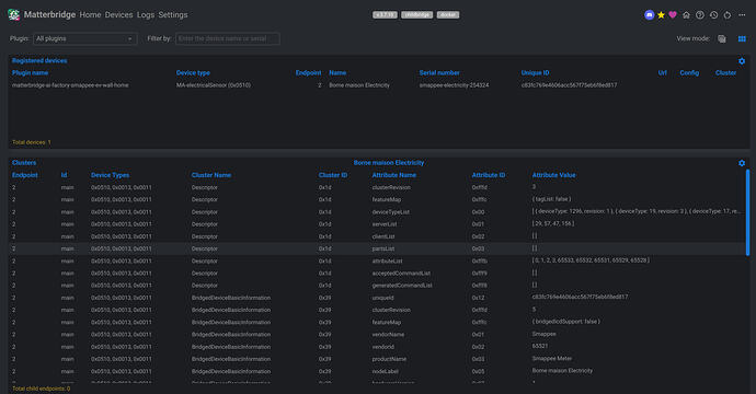

Pas de traces de mon device, qui est dans Matterbridge :
Logs Gladys :

PluginsUploading package matterbridge-ai-factory-smappee-ev-wall-home-1.0.0.tgz
info[16:17:00.727][Frontend]File matterbridge-ai-factory-smappee-ev-wall-home-1.0.0.tgz uploaded successfully
PluginsServer response: File matterbridge-ai-factory-smappee-ev-wall-home-1.0.0.tgz uploaded successfully
info[16:17:00.855][SpawnCommand]Starting spawn command npm with args install -g /root/.matterbridge/uploads/matterbridge-ai-factory-smappee-ev-wall-home-1.0.0.tgz --omit=dev --verbose and package command install for package matterbridge-ai-factory-smappee-ev-wall-home-1.0.0.tgz...
spawn[16:17:00.859][Matterbridge:spawn-init]Installing matterbridge-ai-factory-smappee-ev-wall-home-1.0.0.tgz
spawn[16:17:01.022][Matterbridge:spawn]npm verbose cli /usr/local/bin/node /usr/local/bin/npm
spawn[16:17:01.023][Matterbridge:spawn]npm info using npm@11.13.0
spawn[16:17:01.023][Matterbridge:spawn]npm info using node@v24.16.0
spawn[16:17:01.028][Matterbridge:spawn]npm verbose title npm install /root/.matterbridge/uploads/matterbridge-ai-factory-smappee-ev-wall-home-1.0.0.tgz
spawn[16:17:01.028][Matterbridge:spawn]npm verbose argv "install" "--global" "/root/.matterbridge/uploads/matterbridge-ai-factory-smappee-ev-wall-home-1.0.0.tgz" "--omit" "dev" "--loglevel" "verbose"
spawn[16:17:01.029][Matterbridge:spawn]npm verbose logfile logs-max:10 dir:/root/.npm/_logs/2026-05-31T16_17_00_974Z-
spawn[16:17:01.032][Matterbridge:spawn]npm verbose logfile /root/.npm/_logs/2026-05-31T16_17_00_974Z-debug-0.log
spawn[16:17:01.921][Matterbridge:spawn]npm http fetch GET 200 https://registry.npmjs.org/npm 228ms
spawn[16:17:02.015][Matterbridge:spawn]npm http fetch GET 200 https://registry.npmjs.org/node-persist-manager 170ms (cache miss)
spawn[16:17:02.020][Matterbridge:spawn]npm http fetch GET 200 https://registry.npmjs.org/node-ansi-logger 186ms (cache miss)
spawn[16:17:02.081][Matterbridge:spawn]npm http fetch GET 200 https://registry.npmjs.org/node-persist 47ms (cache miss)
spawn[16:17:02.115][Matterbridge:spawn]npm http cache node-persist-manager@https://registry.npmjs.org/node-persist-manager/-/node-persist-manager-2.0.2.tgz 0ms (cache hit)
spawn[16:17:02.118][Matterbridge:spawn]npm http cache node-ansi-logger@https://registry.npmjs.org/node-ansi-logger/-/node-ansi-logger-3.2.1.tgz 0ms (cache hit)
spawn[16:17:02.201][Matterbridge:spawn]npm http fetch GET 200 https://registry.npmjs.org/node-persist-manager/-/node-persist-manager-2.0.2.tgz 80ms (cache miss)
spawn[16:17:02.214][Matterbridge:spawn]npm http fetch GET 200 https://registry.npmjs.org/node-ansi-logger/-/node-ansi-logger-3.2.1.tgz 91ms (cache miss)
spawn[16:17:02.239][Matterbridge:spawn]npm http cache matterbridge-ai-factory-smappee-ev-wall-home@file:/root/.matterbridge/uploads/matterbridge-ai-factory-smappee-ev-wall-home-1.0.0.tgz 1ms (cache hit)
spawn[16:17:02.240][Matterbridge:spawn]npm http cache yocto-queue@https://registry.npmjs.org/yocto-queue/-/yocto-queue-0.1.0.tgz 0ms (cache hit)
spawn[16:17:02.241][Matterbridge:spawn]npm http cache p-limit@https://registry.npmjs.org/p-limit/-/p-limit-3.1.0.tgz 0ms (cache hit)
spawn[16:17:02.242][Matterbridge:spawn]npm http cache node-persist@https://registry.npmjs.org/node-persist/-/node-persist-4.0.4.tgz 0ms (cache hit)
spawn[16:17:02.307][Matterbridge:spawn]npm http fetch GET 200 https://registry.npmjs.org/yocto-queue/-/yocto-queue-0.1.0.tgz 63ms (cache miss)
spawn[16:17:02.310][Matterbridge:spawn]npm http fetch GET 200 https://registry.npmjs.org/p-limit/-/p-limit-3.1.0.tgz 63ms (cache miss)
spawn[16:17:02.315][Matterbridge:spawn]npm http fetch GET 200 https://registry.npmjs.org/node-persist/-/node-persist-4.0.4.tgz 67ms (cache miss)
spawn[16:17:02.324][Matterbridge:spawn]added 6 packages in 1s
spawn[16:17:02.325][Matterbridge:spawn]5 packages are looking for funding
spawn[16:17:02.325][Matterbridge:spawn] run `npm fund` for details
spawn[16:17:02.328][Matterbridge:spawn]npm verbose cwd /matterbridge
spawn[16:17:02.329][Matterbridge:spawn]npm verbose os Linux 6.8.0-106-generic
spawn[16:17:02.329][Matterbridge:spawn]npm verbose node v24.16.0
spawn[16:17:02.329][Matterbridge:spawn]npm verbose npm v11.13.0
spawn[16:17:02.331][Matterbridge:spawn]npm notice
spawn[16:17:02.331][Matterbridge:spawn]npm notice New minor version of npm available! 11.13.0 -> 11.16.0
spawn[16:17:02.331][Matterbridge:spawn]npm notice Changelog: https://github.com/npm/cli/releases/tag/v11.16.0
spawn[16:17:02.331][Matterbridge:spawn]npm notice To update run: npm install -g npm@11.16.0
spawn[16:17:02.331][Matterbridge:spawn]npm verbose exit 0
spawn[16:17:02.331][Matterbridge:spawn]npm info ok
spawn[16:17:02.406][Matterbridge:spawn-exit-success]Child process exited
spawn[16:17:02.406][Matterbridge:spawn-exit-success]Child process closed
info[16:17:02.407][SpawnCommand]Spawn command npm with args install -g /root/.matterbridge/uploads/matterbridge-ai-factory-smappee-ev-wall-home-1.0.0.tgz --omit=dev --verbose executed successfully
info[16:17:02.408][PluginManager]Installed package matterbridge-ai-factory-smappee-ev-wall-home from matterbridge-ai-factory-smappee-ev-wall-home-1.0.0.tgz successfully
info[16:17:02.417][PluginManager]Added plugin matterbridge-ai-factory-smappee-ev-wall-home
info[16:17:02.422][PluginManager]Loading plugin matterbridge-ai-factory-smappee-ev-wall-home type AnyPlatform
info[16:17:02.488][Matterbridge plugin for Smappee EV Wall Home (actuators, switch/sensor/electricity metering)]Initializing Smappee platform...
notice[16:17:02.490][PluginManager]Loaded plugin matterbridge-ai-factory-smappee-ev-wall-home type DynamicPlatform (entrypoint /usr/local/lib/node_modules/matterbridge-ai-factory-smappee-ev-wall-home/dist/module.js)
info[16:17:35.058][Matterbridge]Setting reachability to true for Matterbridge
info[16:18:02.353][Frontend]Saving config for plugin matterbridge-ai-factory-smappee-ev-wall-home...

info[16:18:42.801][PluginManager]Configuring plugin matterbridge-ai-factory-smappee-ev-wall-home type DynamicPlatform
info[16:18:42.815][Matterbridge plugin for Smappee EV Wall Home (actuators, switch/sensor/electricity metering)]onConfigure called
notice[16:18:42.978][PluginManager]Configured plugin matterbridge-ai-factory-smappee-ev-wall-home type DynamicPlatform
info[16:19:12.800][Matterbridge]Setting reachability to true for Matterbridge
info[16:19:54.634][PaseServer]Received pairing request « udp://[fe80::5644:b10:d213:e3b5%enp0s25]:33019
info[16:19:55.009][PaseServer]@0:0•b73a New session with udp://[fe80::5644:b10:d213:e3b5%enp0s25]:33019 3↔2
info[16:19:55.019][Session]•unsecured#9dbc9c855b26c806 Channel detached
info[16:19:55.082][InteractionServer]Invoke « @0:0•b73a⇵2c2e invokes: RootNode:0x0.GeneralCommissioning:0x30.armFailSafe:0x0
info[16:19:55.089][ProtocolService]Invoke « Matterbridge.generalCommissioning.armFailSafe @0:0•b73a⇵2c2e✉085634c7 expiryLengthSeconds: 60 breadcrumb: 1
info[16:19:55.091][ProtocolService]Invoke » Matterbridge.generalCommissioning.armFailSafe @0:0•b73a⇵2c2e✉085634c7 errorCode: 0 debugText:
info[16:19:55.112][InteractionServer]Invoke « @0:0•b73a⇵2c2f invokes: RootNode:0x0.OperationalCredentials:0x3e.certificateChainRequest:0x2
info[16:19:55.113][ProtocolService]Invoke « Matterbridge.operationalCredentials.certificateChainRequest @0:0•b73a⇵2c2f✉085634c9 certificateType: 1
info[16:19:55.149][ProtocolService]Invoke » Matterbridge.operationalCredentials.certificateChainRequest @0:0•b73a⇵2c2f✉085634c9 certificate: 308201ea3082018fa003 ... 350bd246f2fcd036ca17
info[16:19:55.163][InteractionServer]Invoke « @0:0•b73a⇵2c30 invokes: RootNode:0x0.OperationalCredentials:0x3e.certificateChainRequest:0x2
info[16:19:55.164][ProtocolService]Invoke « Matterbridge.operationalCredentials.certificateChainRequest @0:0•b73a⇵2c30✉085634cb certificateType: 2
info[16:19:55.166][ProtocolService]Invoke » Matterbridge.operationalCredentials.certificateChainRequest @0:0•b73a⇵2c30✉085634cb certificate: 308201b130820157a003 ... ca17a89212d82260057a
info[16:19:55.178][InteractionServer]Invoke « @0:0•b73a⇵2c31 invokes: RootNode:0x0.OperationalCredentials:0x3e.attestationRequest:0x0
info[16:19:55.181][ProtocolService]Invoke « Matterbridge.operationalCredentials.attestationRequest @0:0•b73a⇵2c31✉085634cd attestationNonce: 6ebf9d42bdeea854320dda1fef3e7ede7d9655b110a7944c6a16288ceb0fcd9c
info[16:19:55.184][ProtocolService]Invoke » Matterbridge.operationalCredentials.attestationRequest @0:0•b73a⇵2c31✉085634cd attestationElements: 153001eb3081e806092a ... 288ceb0fcd9c24030018 attestationSignature: de97591c7c17ffef9443 ... 155296b7bac4cc722fed
info[16:19:55.198][InteractionServer]Invoke « @0:0•b73a⇵2c32 invokes: RootNode:0x0.OperationalCredentials:0x3e.csrRequest:0x4
info[16:19:55.200][ProtocolService]Invoke « Matterbridge.operationalCredentials.csrRequest @0:0•b73a⇵2c32✉085634cf csrNonce: 32d8d5a6625daf142542b908e51a3bad935896a3de3634ae82d3683f25905949
info[16:19:55.203][ProtocolService]Invoke » Matterbridge.operationalCredentials.csrRequest @0:0•b73a⇵2c32✉085634cf nocsrElements: 153001cc3081c9307002 ... ae82d3683f2590594918 attestationSignature: 89d926851e0c827cb0bf ... 9709e2259b0cae1de7b2
info[16:19:55.217][InteractionServer]Invoke « @0:0•b73a⇵2c33 invokes: RootNode:0x0.OperationalCredentials:0x3e.addTrustedRootCertificate:0xb
info[16:19:55.219][ProtocolService]Invoke « Matterbridge.operationalCredentials.addTrustedRootCertificate @0:0•b73a⇵2c33✉085634d1 rootCaCertificate: 15300101002402013703 ... 70eb8030ea5dfe041518
info[16:19:55.245][InteractionServer]Invoke « @0:0•b73a⇵2c34 invokes: RootNode:0x0.OperationalCredentials:0x3e.addNoc:0x6
info[16:19:55.247][ProtocolService]Invoke « Matterbridge.operationalCredentials.addNoc @0:0•b73a⇵2c34✉085634d3 nocValue: 15300101022402013703 ... acc2c6687155ae383818 icacValue: ipkValue: 2cd8ef371569c5ecde4b5082d04092f4 caseAdminSubject: 11181304605732249382 adminVendorId: 65521
info[16:19:55.261][FabricAccessControl]ACL List updated
info[16:19:55.267][FabricAccessControl]ACL List updated privilege: 5 authMode: 2 subjects: 11181304605732249382 targets: null fabricIndex: 1
info[16:19:55.269][Transaction]Tx ◦reactor<Matterbridge.operationalCredentials.#handleAddedFabric>#66 waiting on @0:0•b73a⇵2c34✉085634d3
info[16:19:55.270][MdnsAdvertisement]Publishing kind: operational service: mdns:B77B5B408CFD8854-1A83DD50EE4D823C._matter._tcp.local
info[16:19:55.282][FabricAccessControl]ACL List updated privilege: 5 authMode: 2 subjects: 11181304605732249382 targets: null fabricIndex: 1
info[16:19:55.283][OperationalCredentials]addNoc success, adminVendorId 65521, caseAdminSubject 9b2bf94c3e1c1f26
info[16:19:55.283][ProtocolService]Invoke » Matterbridge.operationalCredentials.addNoc @0:0•b73a⇵2c34✉085634d3 statusCode: 0 fabricIndex: 1
info[16:19:55.302][InteractionServer]Invoke « @1:0•b73a⇵2c35 invokes: RootNode:0x0.GeneralCommissioning:0x30.armFailSafe:0x0
info[16:19:55.303][ProtocolService]Invoke « Matterbridge.generalCommissioning.armFailSafe @1:0•b73a⇵2c35✉085634d5 expiryLengthSeconds: 60 breadcrumb: 1
info[16:19:55.304][ProtocolService]Invoke » Matterbridge.generalCommissioning.armFailSafe @1:0•b73a⇵2c35✉085634d5 errorCode: 0 debugText:
info[16:19:55.321][InteractionServer]Invoke « @1:0•b73a⇵2c36 invokes: RootNode:0x0.GeneralCommissioning:0x30.armFailSafe:0x0
info[16:19:55.322][ProtocolService]Invoke « Matterbridge.generalCommissioning.armFailSafe @1:0•b73a⇵2c36✉085634d7 expiryLengthSeconds: 314 breadcrumb: 1
info[16:19:55.324][ProtocolService]Invoke » Matterbridge.generalCommissioning.armFailSafe @1:0•b73a⇵2c36✉085634d7 errorCode: 0 debugText:
info[16:19:55.332][CaseServer]Received pairing request « udp://[fe80::5644:b10:d213:e3b5%enp0s25]:33019
notice[16:19:55.350][Matterbridge]Session opened on server node for Matterbridge: { name: '@1:9b2bf94c3e1c1f26•b73b', nodeId: 1910614006600401468, peerNodeId: 11181304605732249382, fabric: { fabricIndex: 1, fabricId: 6767716289488547961, nodeId: 1910614006600401468, rootNodeId: 11181304605732249382, rootVendorId: 65521, label: '' }, isPeerActive: true, lastInteractionTimestamp: 1780244395348, lastActiveTimestamp: 1780244395348, numberOfActiveSubscriptions: 0 }
info[16:19:55.352][CaseServer]@1:9b2bf94c3e1c1f26•b73b New session with @1:9b2bf94c3e1c1f26 2↔1 address: udp://[fe80::5644:b10:d213:e3b5%enp0s25]:33019 fabric: b77b5b408cfd8854 (#1) SII: 500ms SAI: 300ms SAT: 4s DMRev: 19 IMRev: 13 spec: 0x1040200 maxPaths: 10 CATs:
info[16:19:55.361][InteractionServer]Invoke « @1:9b2bf94c3e1c1f26•b73b⇵2c38 invokes: RootNode:0x0.GeneralCommissioning:0x30.commissioningComplete:0x4
info[16:19:55.362][ProtocolService]Invoke « Matterbridge.generalCommissioning.commissioningComplete @1:9b2bf94c3e1c1f26•b73b⇵2c38✉029f5805 (no payload)
info[16:19:55.367][Session]•unsecured#77fad7d15f9fbcd Session ended
info[16:19:55.372][MdnsAdvertisement]Unpublishing kind: commissionable service: mdns:431ECDF6042C0832._matterc._udp.local time: 1m 42s
info[16:19:55.397][Session]@1:0•b73a Session ended
notice[16:19:55.401][Matterbridge]Server node for Matterbridge commissioned successfully!
notice[16:19:55.402][Matterbridge]Commissioned fabric index 1 added on server node for Matterbridge: { fabricIndex: 1, fabricId: 6767716289488547961, nodeId: 1910614006600401468, rootNodeId: 11181304605732249382, rootVendorId: 65521, label: '' }
info[16:19:55.403][GeneralCommissioningClusterHandler]Commissioned fabric: b77b5b408cfd8854 (#1) node: 1a83dd50ee4d823c
info[16:19:55.404][ProtocolService]Invoke » Matterbridge.generalCommissioning.commissioningComplete @1:9b2bf94c3e1c1f26•b73b⇵2c38✉029f5805 errorCode: 0 debugText:
info[16:19:55.417][InteractionServer]Invoke « @1:9b2bf94c3e1c1f26•b73b⇵2c39 invokes: RootNode:0x0.OperationalCredentials:0x3e.updateFabricLabel:0x9
info[16:19:55.418][ProtocolService]Invoke « Matterbridge.operationalCredentials.updateFabricLabel @1:9b2bf94c3e1c1f26•b73b⇵2c39✉029f5807 label: Gladys Assistant fabricIndex: 1
info[16:19:55.426][FabricAccessControl]ACL List updated privilege: 5 authMode: 2 subjects: 11181304605732249382 targets: null fabricIndex: 1
info[16:19:55.427][Transaction]Tx ◦reactor<Matterbridge.operationalCredentials.#handleUpdatedFabric>#71 waiting on @1:9b2bf94c3e1c1f26•b73b⇵2c39✉029f5807
info[16:19:55.428][ProtocolService]Invoke » Matterbridge.operationalCredentials.updateFabricLabel @1:9b2bf94c3e1c1f26•b73b⇵2c39✉029f5807 statusCode: 0 fabricIndex: 1
notice[16:19:55.434][Matterbridge]Commissioned fabric index 1 updated on server node for Matterbridge: { fabricIndex: 1, fabricId: 6767716289488547961, nodeId: 1910614006600401468, rootNodeId: 11181304605732249382, rootVendorId: 65521, label: 'Gladys Assistant' }
info[16:19:56.050][InteractionServer]Subscribe « @1:9b2bf94c3e1c1f26•b73b⇵2c3b fabricFiltered attributePaths: 1 eventPaths: 1
info[16:19:56.075][InteractionServer]Subscribe successful » @1:9b2bf94c3e1c1f26•b73b⇵2c3b 2↔1 sub#: f2b32c2f timing: 1s - 1m => 1m 1s sendInterval: 48.9s
notice[16:19:56.081][Matterbridge]Session subscriptions changed on server node for Matterbridge: { name: '@1:9b2bf94c3e1c1f26•b73b', nodeId: 1910614006600401468, peerNodeId: 11181304605732249382, fabric: { fabricIndex: 1, fabricId: 6767716289488547961, nodeId: 1910614006600401468, rootNodeId: 11181304605732249382, rootVendorId: 65521, label: '' }, isPeerActive: true, lastInteractionTimestamp: 1780244395348, lastActiveTimestamp: 1780244395348, numberOfActiveSubscriptions: 1 }
warn[16:20:02.538][ExchangeManager]Ignoring message for unknown session b73a from node 0000000000000000

Et si tu ouvres le device « MA-Aggregator » dans les paramètres de l’intégration Matter, tu ne vois rien ? Dans Matterbridge, tous les appareils apparaitront sous cet appareil
L’autre question, c’est qu’est-ce qu’expose le plugin ?
Deux possibilités :
  • L’usine à plugin s’est trompée et le plugin n’expose rien ou a eu un souci (auquel cas, il faut revenir vers l’usine avec un commentaire qui explique le souci)
  • Le plugin expose une fonctionnalité Matter que Gladys ne gère pas (ça arrive souvent), et là dans ce cas-là il faut faire une demande d’évolution côté Gladys pour qu’on le rajoute :slight_smile:
Ok je comprends l’idée :slight_smile: merci pour les explications.
Quand j’ouvre le noeud MA-aggregator dans l’intégration Mattebridge j’ai toute une liste de trucs auxquels je ne comprends pas grand chose : [ { "node_id": "1910614006600401468", "is_connected": true, "d - Pastebin.com
Je ne sais pas comment vérifier ce qu’expose le plugin afin de savoir s’il expose bien quelque chose / si c’est Gladys qui ne prend pas en charge la fonctionnalité :thinking:
Merci pour le JSON, je pencherais plus pour un bug du plugin en état, je vois bien un appareil qui expose « PowerSource », sauf que c’est une erreur, ce n’est pas le bon cluster à implémenter.
Si ton objectif est de suivre la consommation de ta borne de recharge de véhicule électrique, il faut implémenter le cluster ElectricalEnergyMeasurement et ElectricalPowerMeasurement !
Fais un retour sur Github à l’usine et Claude Code corrigera :slight_smile:
J’ai ajouté un message sur github :slight_smile: merci de m’avoir guidé !! On croise les doigts !
