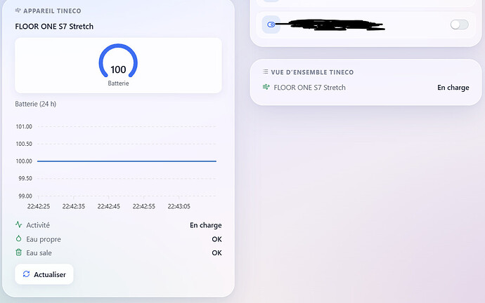

Gute Neuigkeiten!
Wir haben die Ursache gefunden: Die Integration hat die Liste der Geräte mit der falschen Benutzerkennung angefordert, und Tineco hat daher eine leere Liste zurückgegeben.
Das ist in der v1.0.3 behoben. Kannst du die Integration aktualisieren, auf Verbindung testen klicken und dann das Register Entdeckung öffnen? Dein S7 sollte angezeigt werden. Falls nicht, schicke mir bitte die neue Zeile „Answer shape“ aus dem Protokoll.
Entschuldige für die Hin- und Her-Kommunikation :wink:
Zu stark !!!
Cool!
Achtung, wenn du sie « manuell » im Entwicklermodus installiert hast, wird in Zukunft kein Update für die Integration angeboten. Ich empfehle dir, den Store für Produktionszwecke zu nutzen :wink:
Ich würde sie sofort neu installieren, sobald sie auf der Integrationsseite erscheint.
