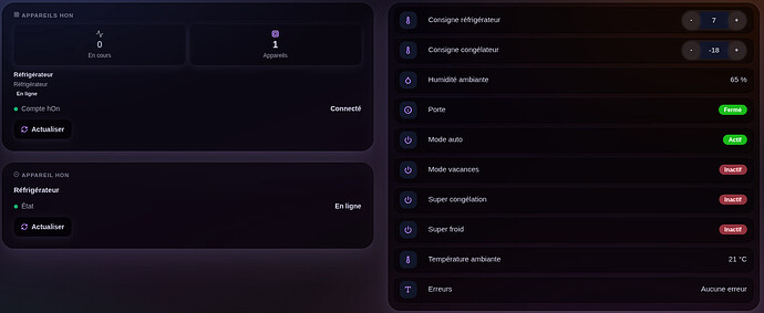

Guten Abend @Will_71
Vielen Dank für diese Integration :folded_hands:
Hier ist mein Kühlschrank-Dashboard:

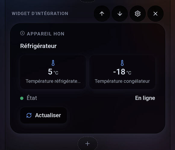

Ich bin neidisch auf die Anzeige von @GBoulvin, die direkt die Temperaturen im Widget anzeigt :sweat_smile:
Man kann den aktuellen Modus anzeigen (übrigens ist meiner gerade im « Eco »-Modus und nicht im « Auto »-Modus), aber nicht auswählen: Eine Dropdown-Liste wäre besser, oder?
Die Anwendung « h0n » schlägt vor, den Inhalt des Kühlschranks hinzuzufügen oder anzuzeigen. Sollte das auch vorgeschlagen werden?

@jean_bruder Ich muss das Thema vertiefen, aber bis dahin könntest du mir bitte den Inhalt der Registerkarte „Protokolle“ nach einem „Aktualisieren“ schicken? Das bestätigt zumindest, dass der Kühlschrank gelesen wird, bis eine neue Version mit einer detaillierteren Diagnose verfügbar ist.
@jean_bruder, du kannst es aktualisieren, ich habe Diagnosen hinzugefügt, damit ich deinen Kühlschrank besser diagnostizieren kann.
Nach Deinstallation/Neuinstallation, erneuter Verbindung und Hinzufügen des Kühlschranks:
Vielen Dank :smiling_face_with_three_hearts:
Daher habe ich eine Frage: Ich habe gerade mit einer Szene „gespielt“, die das Licht in der Küche, das sich auf der Arbeitsplatte neben dem Kühlschrank befindet, ein- und ausschalten soll, wenn die Tür geöffnet/geschlossen wird. Allerdings funktioniert dies nur abwechselnd (entweder gar nicht oder mit Verzögerung …). Kann man einen solchen Auslöser überhaupt verwenden?
Schönen Abend,
Jean
Danke für dein Feedback. Funktioniert jetzt alles?
Gute Frage zum Trigger, da es nicht live, sondern mit einer Cloud läuft, kann es schon zu Verzögerungen kommen, ja.
Hallo @Will_71
Ich bestätige, dass ich Zugriff auf meinen Kühlschrank habe :+1: Jetzt, wie oben erwähnt, werde ich versuchen, die Tür als Stimmungsauslöser zu nutzen :wink:
