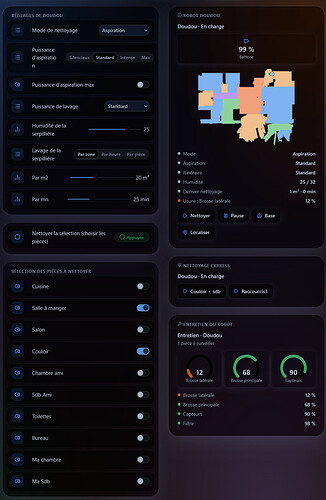

Muy sinceramente, estoy asombrado de ver que realmente se puede controlar el robot a partir de Gladys y prescindir de la aplicación de Dreame.
Tengo ganas de descubrir los widgets, porque actualmente la lista de 35 dispositivos no es realmente « diseño » y « práctica ».

¿Puedes enviarme una captura de los widgets? Ni siquiera tengo idea de cómo son ^^
pero yo hablaba de tus widgets que vas a sacar
Ya están en su sitio ![]()

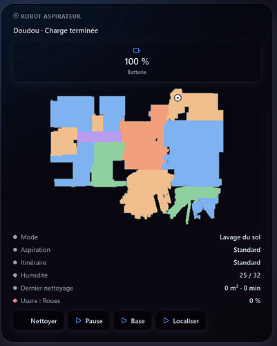

Aquí está mi prueba y mi opinión sobre los nuevos widgets
WIDGET: Aspiradora robot
La información se remonta correctamente y es precisa: modo, aspiración, ruta, humedad, última limpieza. La posición del robot se actualiza en el mapa en tiempo real
En cuanto a la información « Desgaste: Ruedas »: supongo que se remonta porque está a 0?
y en mi caso, « las ruedas » no es un accesorio conocido de mi robot, por lo que esta información no me sirve de nada -
Los botones « limpiar », pausa, base, localizar funcionan bien
Pero mi gran problema es que este widget solo es útil para las informaciones « mapa » y « última limpieza » (ya que esta información no se remonta por un dispositivo), y los 4 botones,
y siempre hay que usar la aplicación dreame para ajustar los diferentes parámetros, o bien mostrar los 19 dispositivos siguientes:

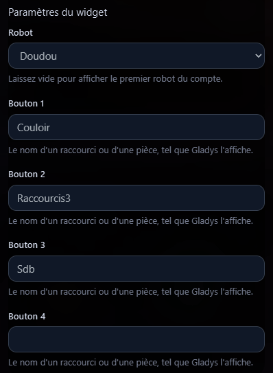

WIDGET: Limpieza exprés
- Ajuste del widget
- El atajo « pasillo » y la habitación « Sdb » aparecen y funcionan bien, pero el atajo « atajos3 » no aparece?

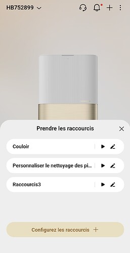

- Nombres de los atajos en la aplicación dreame

- « Atajos3 » que no aparecía: era un error mío, Gladys solo mostraba un botón de acceso directo por widget. Ahora se muestran todos tus accesos directos. Bonus: un botón puede limpiar varias habitaciones, escribe por ejemplo « Cocina + Salón » en uno de los botones.
- « Ruedas »: tenías razón, tu modelo no las tiene, pero el robot respondía 0 % de todos modos. La integración ahora solo mantiene las piezas de desgaste que tu modelo tiene realmente, como la aplicación. Para hacer desaparecer la línea « Ruedas » de tu dispositivo: pestaña Descubrir → Actualizar en el robot.
- En el mapa, cuando el robot está en su base, ahora está rodeado de verde (antes, ocultaba la base).

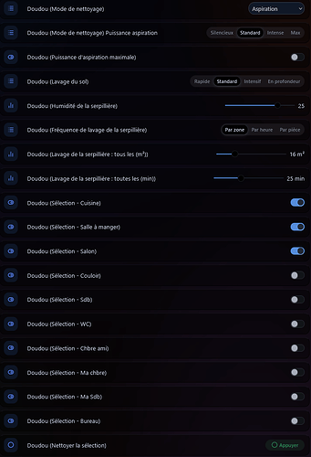

Aquí está la comparación entre
la lista de ajustes (8 ajustes con cursor y lista desplegable) con los dispositivos
y los ajustes disponibles (6 ajustes SIN cursor y lista desplegable) con el nuevo widget
para mí no hay duda!

para tener todos los ajustes posibles en un solo panel, esto es lo que se obtiene:
¡Aún así ocupa mucho espacio!
Mientras llega el super widget robot
, aquí están las modificaciones para mejorar la eficiencia:
En el widget « mapa »:
- borrar la línea donde está el % de batería y subir el mapa
- debajo del mapa: poner el % de todos los accesorios y batería
- reemplazar la acción del botón « limpiar » por la acción « limpiar selección » (porque la acción « limpiar » limpia todas las piezas sin tener en cuenta los ajustes)
- reemplazar el texto del botón « base » por « Volver a la base »
Widget « limpieza rápida »: poner más de 4 botones, pero creo que está limitado a 4?
Widget « mantenimiento del robot »: ya no es útil porque está debajo del mapa
Esto es lo que se obtendría
Todas las funciones esenciales y ajustes serían posibles desde Gladys, sin abrir la aplicación dreame

He visto que en la integración externa del robot Mammotion se pueden elegir las zonas de corte en forma de botones en una sola línea, lo que acortaría la visualización de las 10 piezas.
La desventaja es que no se pueden seleccionar varias zonas, ¿sería posible poder seleccionar varias zonas?
O bien hacer un sistema como el de la entrada en el widget « limpieza rápida »:
La principal desventaja de esta forma de entrada es que hay que escribir correctamente el nombre de cada pieza: sería necesario poder hacer clic en los nombres de las piezas que se añadirían a la selección
Gracias @Chris75 por el boceto y por la idea de Mammotion ![]()
En la 0.6.0, el widget de la aspiradora robot sigue tu boceto:
- la batería pasa a la lista bajo la tarjeta, y la tarjeta sube en consecuencia;
- la lista muestra la batería y luego el desgaste de todas las piezas, de la más desgastada a la menos desgastada (en rojo por debajo del 10 %, en naranja por debajo del 30 %). Para quienes prefieran la lista antigua (modo, aspiración, ruta, humedad, última limpieza), el widget tiene un nuevo parámetro Lista;
- Limpiar limpia las piezas marcadas en tu caja «Selección de piezas a limpiar» cuando hay alguna: el botón se llama entonces Limpiar la selección. Sin piezas marcadas, limpia toda la vivienda como antes, y un robot en pausa siempre propone Reanudar;
- Base se convierte en Volver a la base.
Solo hay que actualizar la integración (no hay ningún nuevo dispositivo, por lo que no hay nada que hacer en Descubrimiento).
Limpieza rápida: sí, es Gladys quien limita cada widget a 4 botones. Para tener más, añade un segundo widget de Limpieza rápida y nombra sus botones. Mantenimiento del robot: puedes eliminarlo de tu panel de control, sigue siendo propuesto para quienes les gustan las mediciones.
Las zonas de Mammotion: es una lista de opciones de Gladys, mostrada en botones cuando todas las opciones caben en una línea, en una lista desplegable en caso contrario. La integración Dreame ya tiene una, Habitación a limpiar: una sola habitación, limpiada tan pronto como se elige. Con tus 10 habitaciones, Gladys la mostrará en una lista desplegable, por falta de espacio.
Elegir varias habitaciones en una línea, en cambio, ninguna orden de Gladys lo permite hoy: una lista solo tiene una opción activa, de ahí los interruptores «Selección». Se necesitaría una lista de selección múltiple en el núcleo, donde cada botón se encienda o se apague. Sería necesario proponerla a Pierre-Gilles: también serviría para las zonas de Mammotion y los robots Matter, que eligen sus habitaciones de la misma manera.
La entrada de Limpieza rápida tropieza con el mismo límite: un ajuste de widget no puede proponer en una lista los dispositivos de la integración, ni las habitaciones ni los accesos directos. En la próxima versión, un nombre que no corresponda a nada será señalado en el widget con la lista de nombres reconocidos: bastará con copiarlos.

Aquí está mi última prueba y panel de control en V0.6.1:
- Solo un cambio que hacer: en el widget « Aspiradora robot » con el modelo de visualización « batería y desgaste de las piezas », sería bueno añadir una línea (situada después de la línea « batería ») para mostrar la « última limpieza » (como se hace cuando se elige la lista « batería, ajustes y última limpieza »)
Además, queda el sistema de selección de las piezas a limpiar que habría que reducir a una sola línea y con la posibilidad de elegir varias piezas (pero creo que está en desarrollo, ¿no?)
y un muy grande gracias por esta integración que permite controlar completamente el robot desde Gladys, sin pasar por la aplicación Dreame.
¡A duplicar para todos los demás robots!
