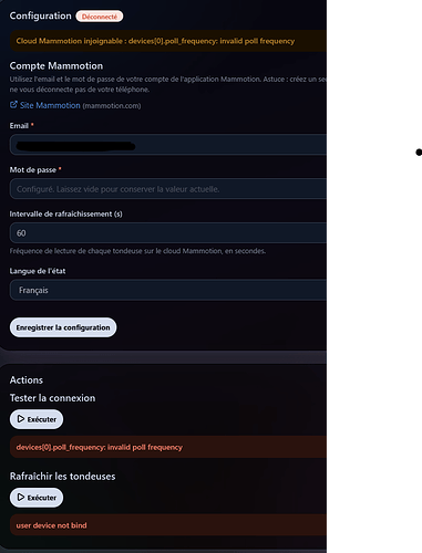

acabo de instalar esta integración y no funciona
He creado una 2ª cuenta de mammotion para evitar desconexiones
pongo el registro en el siguiente mensaje

Está disponible en 1.0.1 :wink:
Causa
  • Gladys solo acepta algunos valores fijos para poll_frequency, en milisegundos: 1000, 2000, 10000, 15000, 30000 o 60000. Lo verifiqué en el código fuente de Gladys.
  • La integración enviaba el intervalo configurado por el usuario, en segundos (por ejemplo 60). Gladys respondía « 400 frecuencia de sondeo no válida ».
  • Este error detenía el inicio en cada intento, de ahí los errores repetidos en los registros.
Corrección
  • src/devices/mower.js: el cortacésped ahora se envía a Gladys con 30000 ms si el intervalo es inferior a 60 s, de lo contrario 60000 ms.
  • index.js: como Gladys consulta como máximo cada 60 s, la integración ignora las solicitudes que llegan antes del intervalo elegido. Un margen de 5 s absorbe los pequeños desfases de Gladys.
  • El ajuste en la pantalla de configuración no cambia: sigue siendo de 30 a 3600 s, 60 s por defecto.

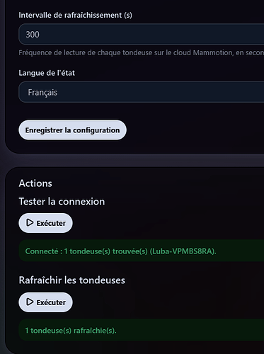

pequeño problema aún:
LOG
[2026-09-29T16:17:25.356Z] [INFO] Iniciando la integración de Mammotion...
[2026-09-29T16:17:25.573Z] [INFO] [gladys-sdk] conectado a Gladys (http://172.30.0.1:80)
[2026-09-29T16:17:26.212Z] [INFO] [mammotion] Iniciado sesión en la nube de Mammotion
[2026-09-29T16:17:32.304Z] [INFO] 1 cortacésped(es) encontrado(s) en la cuenta de Mammotion
[2026-09-29T16:17:32.415Z] [WARN] Primera consulta fallida para Luba-VPMBS8RA: dispositivo del usuario no vinculado

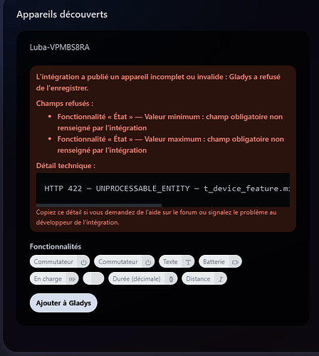

Bueno, no funciona: el robot está bien detectado pero ningún estado funciona

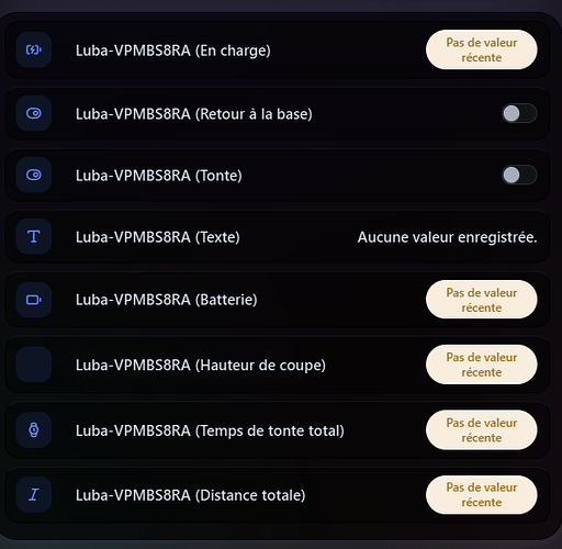

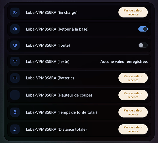

Sería genial que otras personas pudieran probarlo, porque tengo la sensación de que mi modelo (Luba 2), que data de marzo de 2025, ya está demasiado anticuado. @JKBS64
Gracias por los registros
¿Puedes probar con la nueva versión 1.0.5 por favor :slight_smile:
La causa
  • El texto « Estado » del cortacésped se enviaba a Gladys en el lugar equivocado: en la forma state: { text: "..." }.
  • Gladys espera el texto en un campo text separado, como text: "...".
  • Gladys rechaza entonces todo el envío, no solo esa línea. Es el error states[0]: must have a numeric "state" or a string "text" en tus registros.
  • Resultado: ningún valor se registra. De ahí « No hay valor reciente » y « No hay valor registrado » en todas las líneas.
Lo que he cambiado
  • src/devices/mower.js: el estado ahora se envía en el campo text.

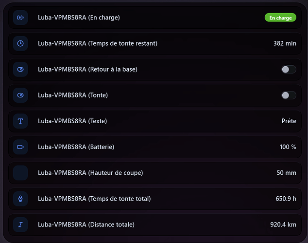

¡Por fin el robot se ha conectado correctamente y ha subido la información después de 1 hora!
por lo tanto, los 2 botones no hacen nada, lamentablemente, y las informaciones tardan mucho en subir

Se corrigió en la versión 1.0.6
1. Los comandos de Corte / Regreso a la base no hacían nada
  • Causa: la orden se enviaba a la tarjeta equivocada del robot. Excepto la Luba 1, todas las cortadoras (incluida tu Luba-VP) esperan estos comandos en su tarjeta de «navegación». Se enviaban a la tarjeta principal.
  • Por qué no había errores en los registros: la nube aceptaba la orden y la transmitía, luego la cortadora la ignoraba sin decir nada.
  • Corrección: la orden se envía a la tarjeta correcta, con la misma regla que PyMammotion (la biblioteca utilizada por Home Assistant).
2. Las informaciones tardaban aproximadamente 1 hora en llegar
  • Causa: se esperaba a que la cortadora enviara su estado por sí misma, lo cual hace rara vez.
  • Corrección: en cada actualización, la integración solicita el estado a la cortadora, como lo hace la aplicación Mammotion. La respuesta llega en unos segundos y Gladys se actualiza para el estado, la batería y la altura de corte.
  • El tiempo total de corte y la distancia total siguen el ritmo anterior (cambian poco).
  • El botón Actualizar y la actualización 10 segundos después de un comando también hacen esta solicitud.

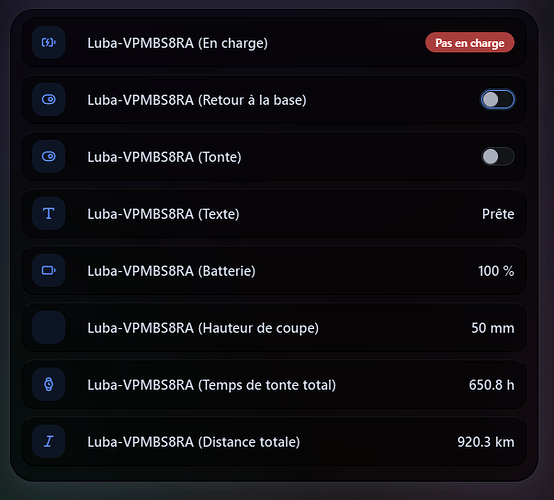

Bueno, no es concluyente:
  • el botón « volver a la base » funciona, pero la aplicación mammotion se desconecta constantemente y luego se reconecta
  • el botón « corte » no hace nada, pero hace que la aplicación mammotion se bloquee…
    Las informaciones no se envían

  • Nuevas informaciones:
    • avance en el estado, por ejemplo « Cortando (45 %) »;
    • tiempo de corte restante (min);
    • « Cargando » más fiable;
    • tiempo total y distancia total leídos desde el cortacésped.
  • Registros más claros: « First data received from … » cuando los datos llegan, y una advertencia si el servidor rechaza la suscripción.

Te confieso que ya no veo el interés de esta integración, ya que solo es capaz de hacer pausas/reanudaciones. ¡Incluso un corte de césped no sabe cómo iniciarlo! ¿Es mi modelo el que está en causa o es la API de mammotion la que no lo permite?
Puedes iniciar el corte de césped aquí:
Quizás el botón no sea adecuado
¿Has probado la última versión que desplegué (1.0.7)?
¡sí!
Y el botón « cortar » hace que mi aplicación mammotion se bloquee y desconecte el robot
nota: no tengo un botón « actualizar » y tuve que cambiar en la configuración el tiempo de actualización que se había quedado en 60, reemplazado por 300

¡Gracias por los comentarios! En la versión 1.0.8:
  • el botón Cortar ahora inicia un corte real cuando el cortacésped está listo: reanuda un corte interrumpido, de lo contrario, prepara un recorrido en todas las zonas del mapa (como Home Assistant), luego lo inicia;
  • una orden rechazada ya no envía nada al cortacésped: era lo que hacía que la aplicación Mammotion se desconectara;
  • nuevo botón Actualizar en el panel de control (haz clic en « Actualizar » en la pestaña Descubrimiento para tenerlo);
  • el tiempo restante se pone a 0 fuera del corte;
  • intervalo recomendado: 300 s.
Para elegir una sola zona, aún hay que pasar por la aplicación. Si el corte no comienza, envíame los registros: indican las zonas encontradas y el paso que falla.
