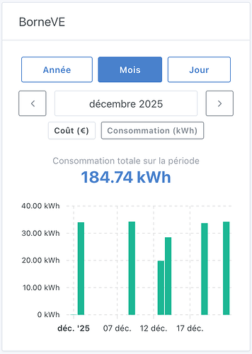

Ich habe auch ein MQTT-Gerät für meine Wallbox und habe gerade festgestellt, dass die Einheit der Gesamtenergie in kW und nicht in kWh angegeben ist, trotzdem sind die Berechnungen korrekt:

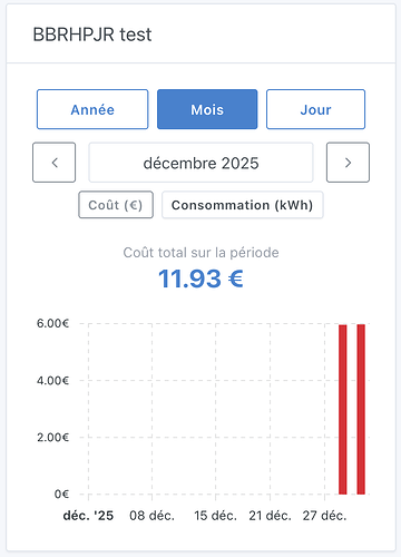

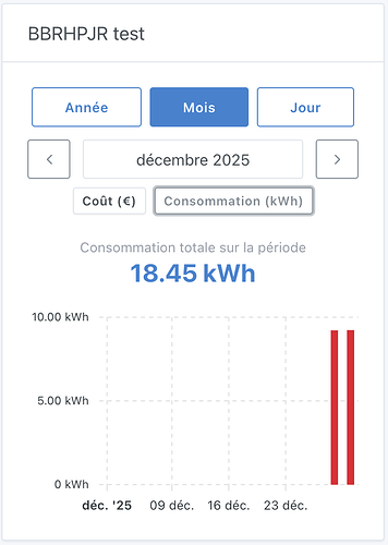

Das funktioniert bei mir perfekt bei einem HPJR-Index-Test: Meine Indizes sind in Wh und ich erhalte gute Ergebnisse bei den Verbrauchs- und Kostenberechnungen.

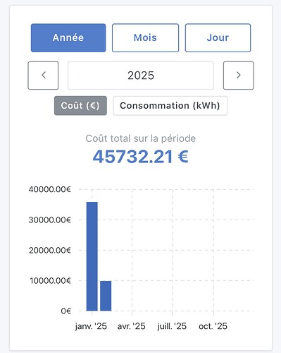

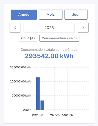

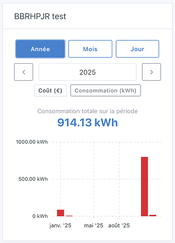

Und wenn ich auf 2025 zurückgehe, habe ich ein paar seltsame Dinge für November:
Januar, Februar und Dezember sind in Ordnung für die Tage und die Werte (überprüft mit meinem detaillierten tatsächlichen Verbrauch).

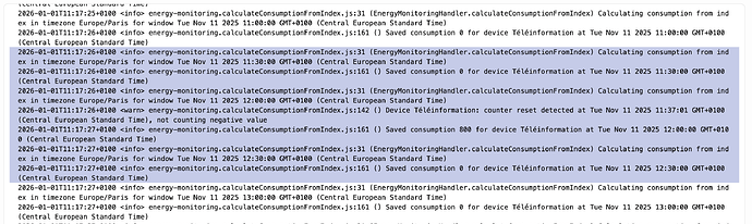

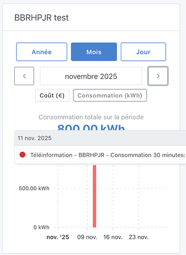

Laut den Logs hatte ich ein counter reset und dann kamen 800 kWh an :thinking:
Woran liegt dieser Reset?
Ich habe Gladys während der Berechnung dieses Zeitraums nicht angehalten oder neu gestartet, nur am 2025-03-28 für die Tests mit den Task-Logs.
Das ist in der Tat seltsam. Und es ist eine runde Zahl und der Hinweis auf einen negativen Wert/Reset liegt um 12:00 Uhr (wichtig als Info?). Könntest du das überprüfen, indem du eine Kurve neben der Energie dieser Funktion hinzufügst, um zu vergleichen? Eine Anzeige über 3 Monate sollte in diesem Fall aussagekräftig sein, aber es sieht tatsächlich wie ein Zurücksetzen auf Null oder zumindest wie ein negativer Wert aus …
Am besten wäre eine kleine Datenbankabfrage zum entsprechenden Datum (11. November), um zu sehen, ob es übereinstimmt? Und wie die Werte davor reagieren…
