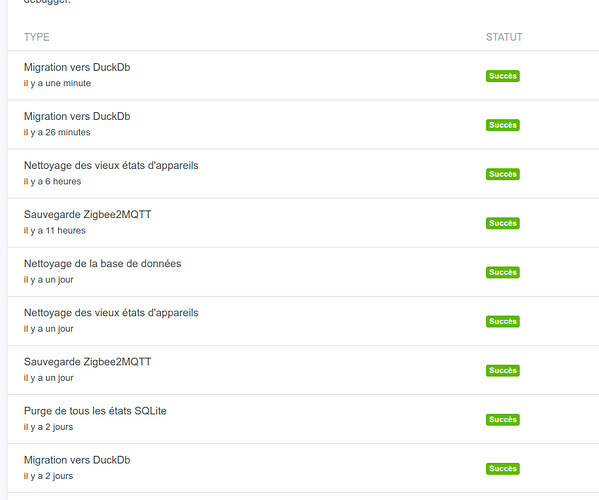

Ist es normal, dass meine Aufgaben noch immer zu DuckDB migrieren, während ich dies schreibe?
zur Info: Ich habe Gladys vor 26 Minuten neu gestartet und meinen Mini-PC vor 1 Minute neu gestartet.
Ich nehme an, dass es sich dabei einfach um eine Überprüfung beim Start von Gladys handelt, die aber sofort erfolgen muss, da nichts mehr zu migrieren ist. Die Aufgabe startet und überprüft, ob noch Daten zu migrieren sind.

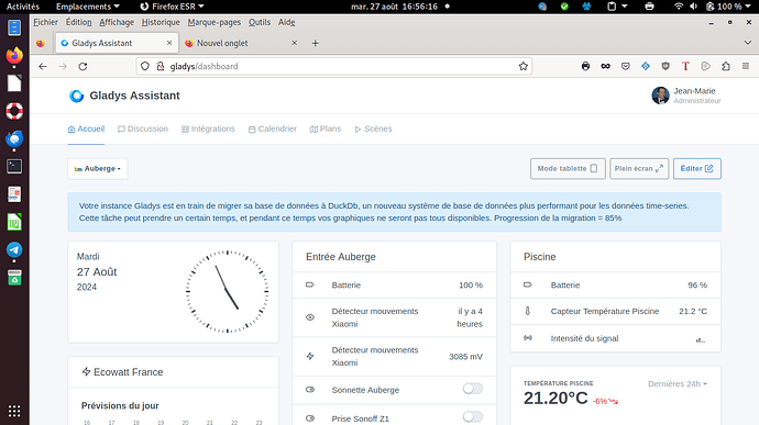

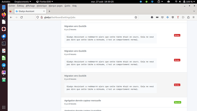

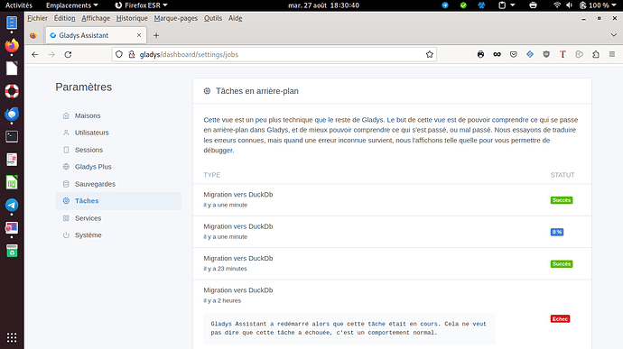

Ich habe wieder einen Absturz von Gladys (ich bin es gewohnt, aber es läuft trotzdem weiter).
Capture d’écran de 2024-08-27 18-29-07
Hallo @bjm,
Auf welchem Gerät läuft Gladys bereits?
Pi 3 + SSD-Festplatte
Anfang des Jahres hatte ich einen großen Absturz, Gladys wurde von einem Backup (Disk-Image) neu installiert und seitdem gibt es alle 9 Tage etwa einen Absturz.
Der Pi3 könnte tatsächlich Probleme haben, wenn deine Datenbank umfangreich ist. Mir scheint, dass @GBoulvin ein Problem mit dem Pi4 hatte (allerdings in der Löschphase):
Aber er hat es geschafft ^^
Mir ist gerade eingefallen, dass ich den Ventilator nicht angesteckt hatte. Jetzt ist es erledigt, aber ich musste Gladys ausschalten!

Ja, eine Aufgabe wird bei jedem Start von Gladys gestartet, um zu prüfen, ob eine Migration erforderlich ist oder nicht, das ist normal :slight_smile:

Es muss ein Hardware-Problem bei dir geben, es ist wirklich sehr, sehr selten, dass Gladys abstürzt, bei mir ist es in 7 Monaten mit einer ordentlichen Installation noch nie passiert ^^
Auf einem Pi 3 beträgt der RAM nur 1 GB, wovon ein Teil vom System verwendet wird. Möglicherweise handelt es sich um einen „Out-of-Memory“-Crash“. Zögere nicht, ein separates Thema im Forum zu erstellen, damit wir darüber sprechen können :slight_smile:
Auf jeden Fall, wenn du die Gelegenheit hast, empfehle ich dir wirklich, auf einen Mini-PC umzusteigen. Es ist wirklich Tag und Nacht, es ist nicht sehr teuer neu und wirklich günstig gebraucht auf leboncoin.

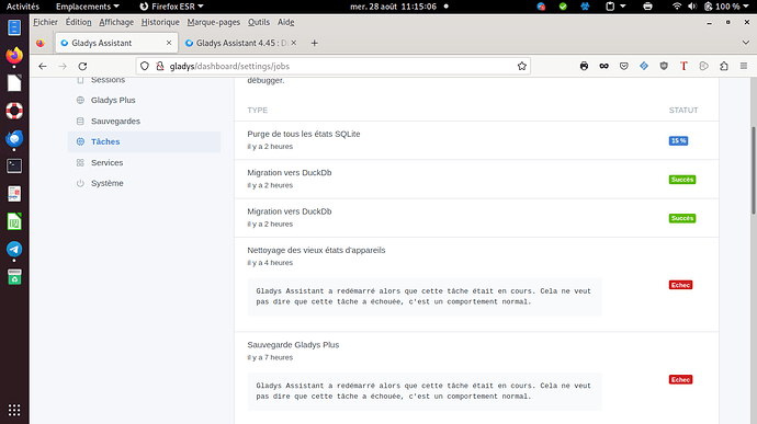

Du musst die SQLite-Bereinigung + Reinigung + Neustart durchführen.
Das gesamte Verfahren ist hier beschrieben:

Alles klar, danke @pierre-gilles
Ich dachte, nach der folgenden Nachricht könnte die Bereinigung danach durchgeführt werden.
Letztendlich habe ich gerade alle Schritte abgeschlossen
Backup-Größe:
Vorher: 6,79 GB
Nachher: 151,13 MB (Dauer: weniger als eine Minute) Größe um fast 50 reduziert
Dauer der SQLite-Bereinigung: 29 Stunden
Größe der Datenbank auf der Festplatte:
Vorher: 27 GB
Nachher: 22 MB (Größe um mehr als 1000 reduziert!)
