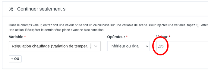

@pierre-gilles L’erreur « SyntaxError: Value expected (char 1) » se produit à cause d’une scène qui contenait ce bloc « Continuer seulement si » :
Merci du retour, il manque de la validation sur cette action de scène ! Tu peux créer une issue Github sur le repo Gladys pour qu’on garde une trace ?
Voilà, c’est fait : Some validation is missing in the scene action "Continuer seulement si" · Issue #2106 · GladysAssistant/Gladys · GitHub
