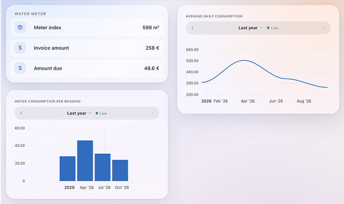

Was die Integration macht

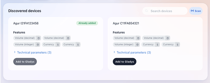

Jeder Vertrag des Kontos erscheint automatisch im Tab Entdeckung, in Form eines Wasserzählers mit 5 Funktionen:
  • Zählerstand (mÂł)
  • Verbrauch seit der letzten Ablesung (mÂł, wie abgerechnet)
  • Durchschnittlicher Tagesverbrauch im Zeitraum (L/Tag)
  • Betrag der letzten Rechnung (€)
  • Restbetrag zu zahlen (€: positiv, wenn noch etwas zu begleichen ist, negativ, wenn das Konto zu euren Gunsten ist)
Bei der Erstellung des Zählers wird der gesamte verfügbare Verlauf im Kundenbereich (Ablesewerte und Rechnungen) in Gladys importiert, jeder Wert mit seinem tatsächlichen Datum: Die Diagramme zeigen die Entwicklung ab dem ersten Tag.

  • Agur aus dem Integrations-Store installieren
  • E-Mail-Adresse und Passwort eures Agur-Kundenbereichs eingeben und dann auf Verbindung testen klicken
  • Eure Zähler im Tab Entdeckung erstellen

  • Die von Agur bereitgestellten Ablesungen sind die der Abrechnung (in der Regel alle sechs Monate, je nach Vertrag): Es handelt sich nicht um Echtzeitverbrauch.
  • Der Zählerstand, die letzte Rechnung und der zu zahlende Betrag werden ständig angezeigt. Der Verbrauch und der Tagesdurchschnitt beziehen sich auf einen vergangenen Zeitraum: Sie werden mit einem Diagramm ĂĽber das Jahr verfolgt (Balken fĂĽr den Verbrauch, Kurve fĂĽr den Durchschnitt). In einem Block „Geräte“ werden sie als „Keine aktuelle Wert“ angezeigt.

Ein kleiner Hinweis, die Agur-Auszüge sind bei mir sehr selten (einmal pro Halbjahr), daher können die Diagramme etwas ruckelig wirken :sweat_smile:
