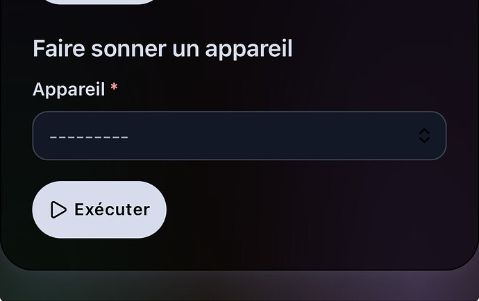

Es wäre toll, einen Druckknopf zu haben, um das Telefon klingeln zu lassen, zusätzlich zur Aktion :blush: :sweat_smile:
Ja, es gibt eine andere Methode, es gibt einen „Von GitHub installieren“-Button, der dafür da ist.
Du musst nur das Repository angeben und auf „Installieren“ klicken

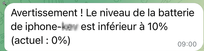

Achtung: Wenn das Gerät geladen wird, erscheint es nicht mehr unter der Funktion « Batterie », sondern in einer neuen Funktion

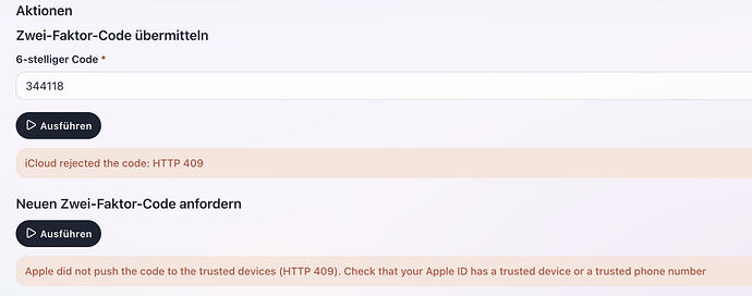

Ich nutze 2 Factor, und habe mehrere vertrauenswürdige Geräte, allerdings ist es mir nicht möglich den Code einzugeben, da es immer zu Fehlern kommt. Selbst wenn ich nochmal einen Code anfordere (was funktioniert!), erscheint dennoch die o.g. Meldung und der Code geht nach wie vor nicht. Logs anbei:

Danke für die Logs und den Screenshot, das hat geholfen, das Problem sofort zu finden :+1:
Die Ursache: Seit kurzem antwortet Apple mit « HTTP 409 » selbst wenn der Code korrekt ist. Das echte Ergebnis ist in der Antwort versteckt, und die Integration nahm diesen 409 als Ablehnung. Deshalb wurden alle deine Codes abgelehnt.
Behoben in Version 2.4.1, die gerade veröffentlicht wurde:
  • Ein korrekter Code wird jetzt akzeptiert, selbst wenn Apple 409 antwortet;
  • Der Button « neuer Code » bleibt nicht mehr bei dem Fehler 409 stehen;
  • Vertrauenswürdige Telefonnummern werden besser erkannt, damit die SMS-Zwei-Faktor-Authentifizierung funktioniert, falls nötig.
Zu tun:
  1. Aktualisiere die Integration auf 2.4.1.
  2. Klicke auf « Neuen Zwei-Faktor-Code anfordern » (neuen Code anfordern).
  3. Gib den erhaltenen Code in « Zwei-Faktor-Code übermitteln » ein.
Falls es immer noch nicht funktioniert, schick mir die neuen Logs, besonders wenn sie eine Nachricht direkt nach der Code-Eingabe enthalten.

Herzlichen Dank. Funktioniert nun :slight_smile:
