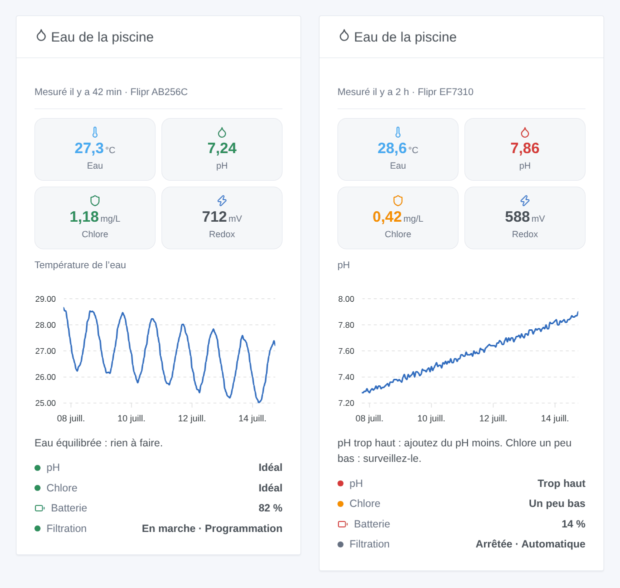

Widget Eau de la piscine (illustration générée, pas une capture d'écran)
Illustration générée à partir du code du widget, sur des données fictives.
