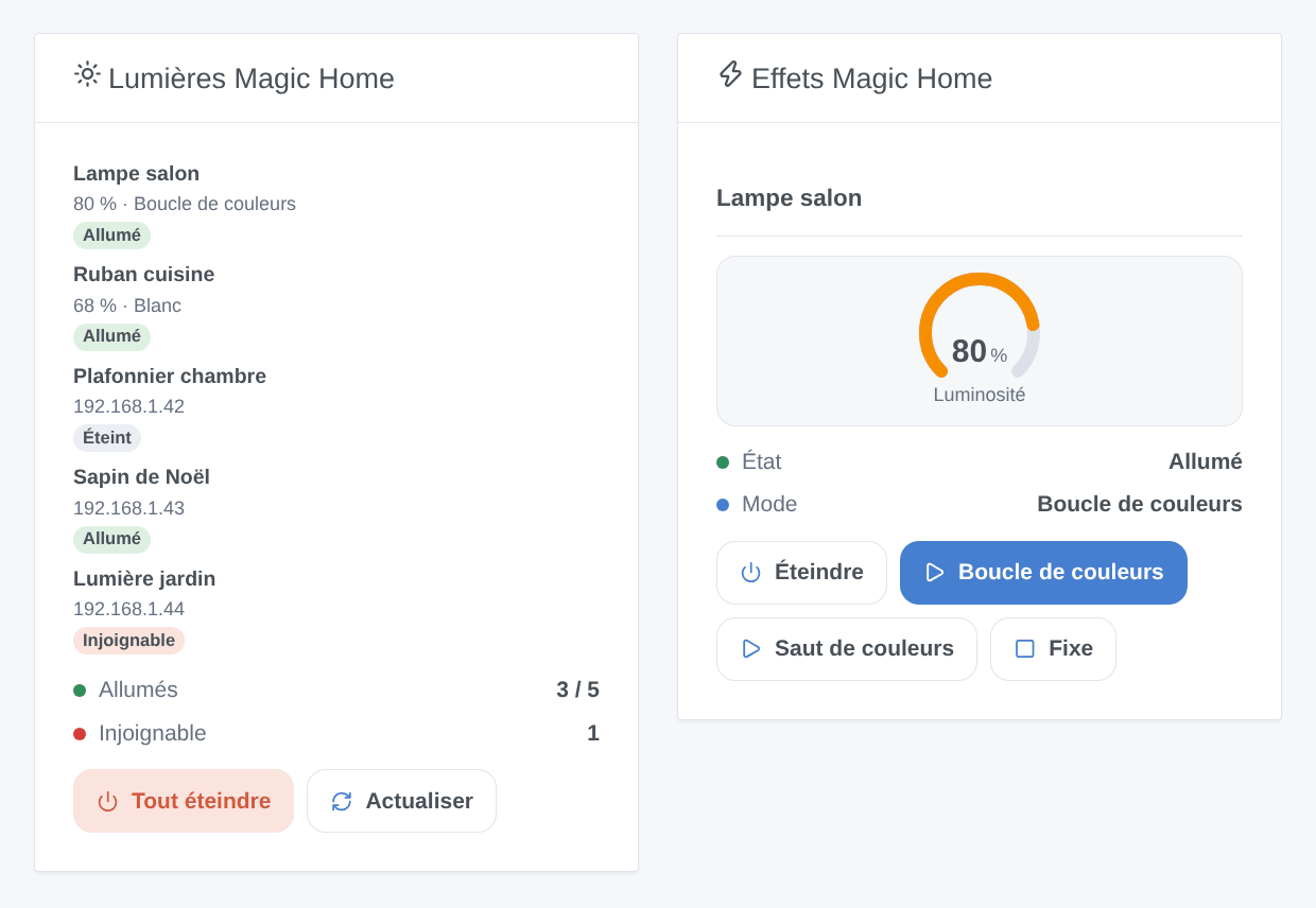

  • Appareils : marche/arrêt, luminosité, couleur et température de couleur selon le modèle ; les prises comme interrupteurs. Les changements faits à la télécommande remontent seuls sur la plupart des modèles.
  • 2 déclencheurs de scène : un appareil ne répond plus (après 30 s), un appareil répond à nouveau.
  • 4 actions de scène : effet intégré (23 au choix), jusqu’à 16 couleurs en boucle, clignotement puis retour à l’état d’avant, arrêt de l’effet.
  • 2 widgets : « Lumières Magic Home » (avec « Tout éteindre ») et « Effets Magic Home » (trois boutons d’effet au choix).

Widgets Lumières Magic Home et Effets Magic Home (illustration générée, pas une capture d'écran)
[Capture à venir : l’onglet Découverte avec une ampoule, un ruban et une prise]
