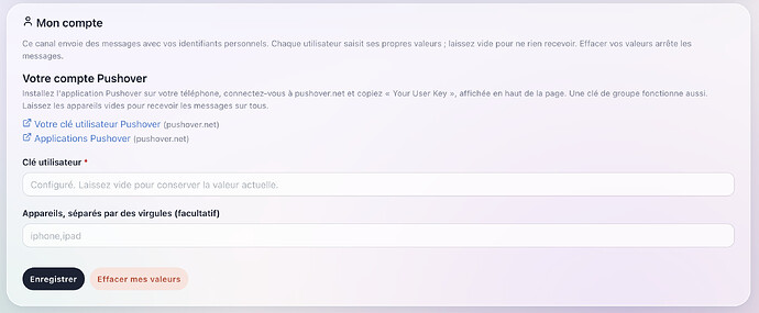

  • :busts_in_silhouette: Mehrere Benutzer: Jeder gibt seinen Pushover-Schlüssel in „Mein Konto“ ein. Ein Pushover-Gruppenschlüssel funktioniert auch.
  • :mobile_phone: Geräteauswahl: Ihr könnt den Empfang auf bestimmte Geräte beschränken (iphone,ipad), oder leer lassen, um sie auf allen zu erhalten.

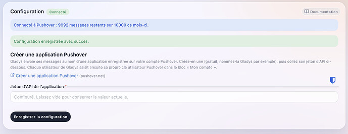

  • :bar_chart: Der Konfigurationsbildschirm zeigt das verbleibende Monatskontingent an (10.000 Nachrichten kostenlos pro Monat).
  • :shield: Die Integration prüft das Format des Tokens und der Schlüssel, bevor sie sendet, und pausiert das Senden nach einer Ablehnung: Pushover blockiert temporär eine IP-Adresse, die abgelehnte Anfragen hintereinander schickt, und diese Adresse ist die des gesamten Hauses.

  1. Administrator: Erstelle eine App auf pushover.net/apps/build, zum Beispiel mit dem Namen « Gladys ». Dieser Name und sein Icon dienen als Titel für die Benachrichtigungen. Füge dann sein API-Token in die Konfiguration der Integration ein.
  2. Jeder Benutzer: Kopiere deinen „User Key“, der oben auf pushover.net angezeigt wird, in den Block Mein Konto der Integration.
