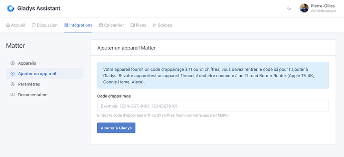

Normalerweise solltest du einen Freigabecode aus der IKEA-App haben, mit dem du deine Matter-Geräte in Gladys „freigeben“ kannst.
Du musst diesen Code im Tab „Gerät hinzufügen“ eingeben:
Danach sollten deine Geräte im Tab „Geräte“ in einem blauen Abschnitt „Nicht zu Gladys hinzugefügte gepaarte Geräte“ erscheinen.
Du kannst sie dann mit einem Klick in Gladys hinzufügen.
