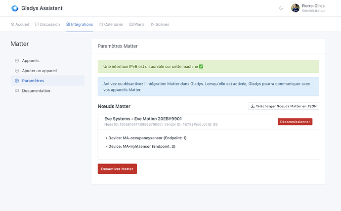

Könntest du uns einen Screenshot dieses Bildschirms machen?
Falls Knoten angezeigt werden, könntest du auf „Knoten Matter JSON herunterladen“ klicken und die Datei auf https://pastebin.com/ hochladen und uns dann den Link geben? :slight_smile:
hier der Screenshot:
die Matter-Knoten-Datei: JSON

Super interessant, es ist nur dein Gateway, das im Matter-Netzwerk exponiert ist, aber keine Geräte.
Wie sieht es bei Dirigera aus? Kannst du uns Screenshots teilen?
Vielleicht gibt es etwas zu tun, damit deine Geräte in Matter „geöffnet“ werden!
Nein, das JSON ist zum Teilen gedacht :slight_smile:

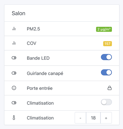

Ich empfehle dir das Widget „Geräte“, wenn du mehrere Sensoren zusammenfassen möchtest:
(Ja, ich bin gerade vom Tisch aufgestanden, hier muss mal gelüftet werden)
