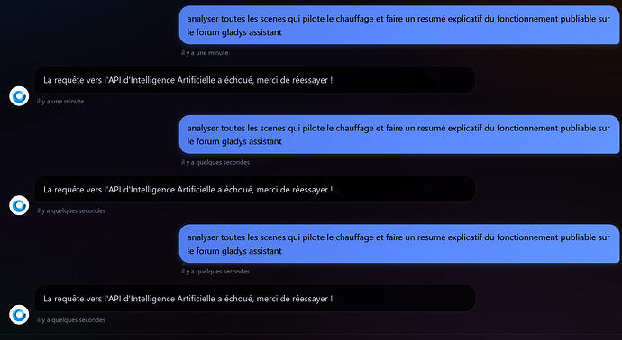

Hola a todos,
creo que el título lo dice todo sobre mi solicitud…
cada solicitud termina con la misma respuesta:
« ¡La solicitud a la API de Inteligencia Artificial ha fallado, por favor inténtelo de nuevo! »

Acabo de intentarlo ahora mismo, sigue igual…
Hola Benoit,
Gracias por la captura, he visto tu solicitud. No es un problema de disponibilidad de la API: en mi caso, las solicitudes funcionan. El problema parece estar en tu instalación o en esta solicitud en particular.

He vuelto a intentarlo con otras consultas y parece que es la palabra ‹ escena › la que hace que la IA se vuelva loca…
A veces es muy raro:

Es un error de Gladys. Cada vez que una solicitud se refiere a las escenas, Gladys envía a la IA la descripción de la herramienta de creación de escenas. Una actualización reciente añadió un elemento que nuestro proveedor de IA no sabe interpretar, por lo que rechaza toda la solicitud. Esto afecta a todos, no solo a tu instalación. ¡Gracias también a Cyril, que tuvo el mismo error!
Estoy preparando un parche. Mientras tanto, las solicitudes que no hablen de escenas deberían funcionar con normalidad.
También cabe destacar que hoy la IA puede crear y lanzar escenas, pero aún no puede leer el contenido de tus escenas existentes. Incluso una vez corregido este error, no podrá analizar tus escenas de calefacción. ¡No dudes en crear una solicitud de funcionalidad! :slight_smile:
Mientras tanto, las solicitudes que no hablen de escenas («¿cuál es la temperatura del salón?», «apaga la luz de la cocina»…) deberían funcionar.
