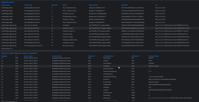

Ist das der einzige Weg, um die Werte im Cluster abzurufen? Siehst du keine Objekte, in denen die Daten bereits im bridgedCluster ausgefĂŒllt sind?
Nein, ich habe letzte Woche lange gesucht und der einzige Weg, den ich gefunden habe, ist ĂŒber die Attribute
Aber da ich nicht gut im Suchen von englischer Literatur bin
 kann ich nicht garantieren, dass es der einzige Weg ist

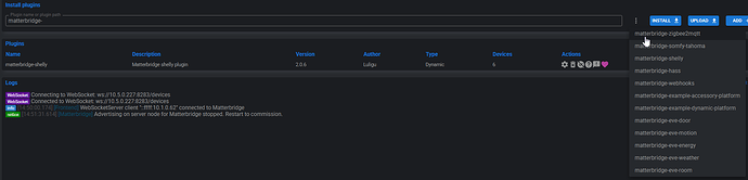

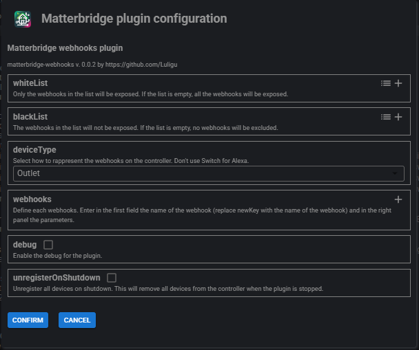

Und mit matterbridge-zigbee2mqtt? Da du ja hauptsÀchlich Zigbee bei dir zu Hause hast?
Das könnte eine Spur sein :slight_smile: Ansonsten, was ist « Matter-Bridge Webhook Â»? Das könnte auch nett sein?
Ich schaue mir das an!
Zigbee hat mich 30 Sekunden gekostet ^^
Aber es ist Mist, nachdem ich neu gestartet habe
 Kann nicht mehr dekommissionieren ^^
Alles gut, reicht, wenn man die Plugins deaktiviert.

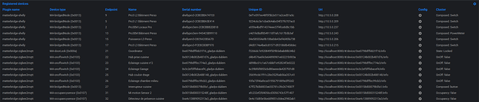

Mit zigbee2mqtt => Neukommissionierung und zack:
Und mach dir deswegen keinen Kopf, Shelly ist wahrscheinlich noch nicht fertig, denn der StatusrĂŒcklauf funktioniert perfekt mit zigbee2mqtt:
mattebridge-ezgif.com-optimize
EDIT: Ich schaue, ob der Name am gleichen Ort ist, aber soweit ich auf der OberflÀche sehen kann, ist es dasselbe:

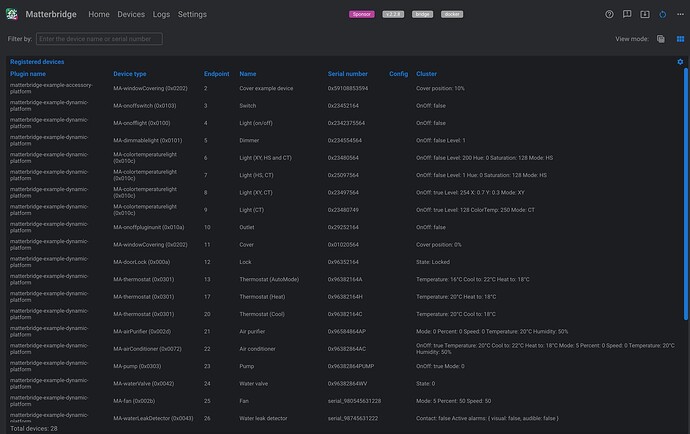

Ok, ich habe eine Testversion von MatterBridge, die erfolgreich auf Mac lÀuft.
Gestartet mit:
docker run --name matterbridge \
  -v /Users/pierre-gillesleymarie/sandbox/matterbridge/docker_data/Matterbridge:/root/Matterbridge \
  -v /Users/pierre-gillesleymarie/sandbox/matterbridge/docker_data/.matterbridge:/root/.matterbridge \
  --network host --restart always -d luligu/matterbridge:latest
Ich habe 2 Beispiel-Plugins installiert:

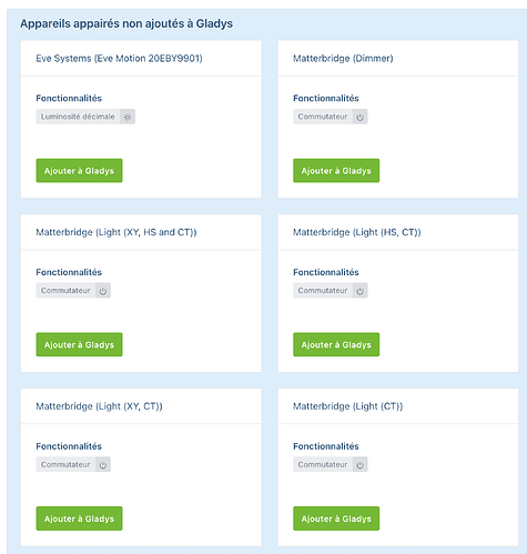

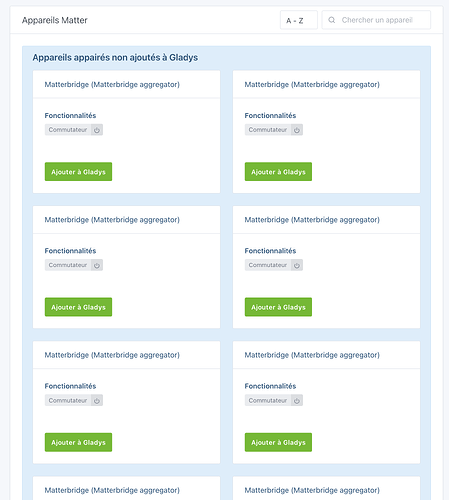

Was mir viele TestgerÀte anzeigt:
Die ich auch in Gladys mit vernĂŒnftigen Namen wiederfinde :stuck_out_tongue:
Ich werde versuchen, bessere Namen zu finden :slight_smile:
Ich habe gerade eine Verbesserung der GerĂ€tenamen fĂŒr Matterbridge und fĂŒr die Eve-GerĂ€te hochgeladen:

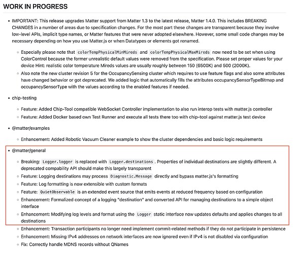

FĂŒr mich gibt es nur noch eine Sache zu tun: Ich muss es schaffen, die Logs der Integration zu verstecken, die im Moment zu ausfĂŒhrlich sind.
Beim Lesen des CHANGELOG von Matter.js sehe ich, dass dies eine Funktion ist, die in der nÀchsten Version des Pakets kommt:
Also denke ich, sobald sie das veröffentlichen, kann ich die Logs Àndern :smiley:
