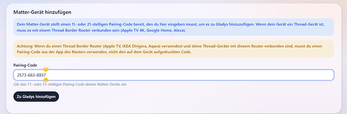

Hallo Miteinander, ich bräuchte eure Hilfe bei der Integration einer Matter Birne.
Ausgang:
IKEA Dirigera, ca. 15 Matter over Thread Geräte ( Birnen, Temperatursensoren, Fernbedienungen, ESP32 Chips)
Bisherige Vorgehensweise:

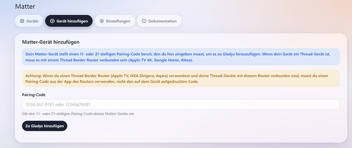

Über IKEA Dirigera neuen Code geholt, Gladys Integrationen Matter Gerät hinzufüge, Cod eingeben, Scan starten, hinzufügen.
Jetzt aber:
IKEA Birne:

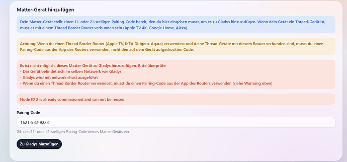

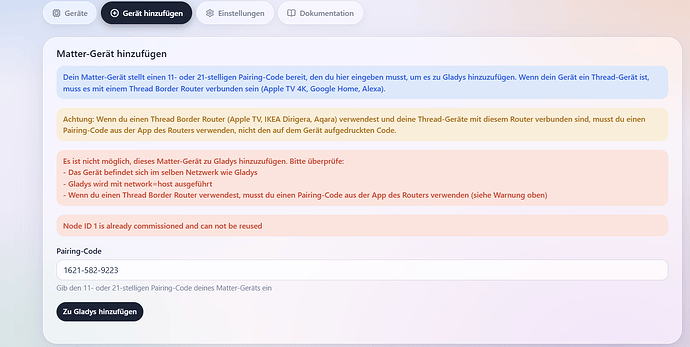

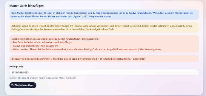

Erster Scan:
Zweiter Scan:
Nochmals? OK ein Versuch:
Ihr seht, dass Gladys die Birne irgendwann erkennt und sie sogar hinzugefügt zu haben scheint, aber sie erscheint nicht unter den Geräten?
Das ist seltsam, ich kenne leider im Moment keine Lösung.
Bisher habe ich immer alle Matter-Geräte auf diese Weise hinzufügen können. Der Abstand zwischen der Birne und dem Hub beträgt etwa 5 Meter. Das WLAN funktioniert. Alle anderen Geräte funktionieren.

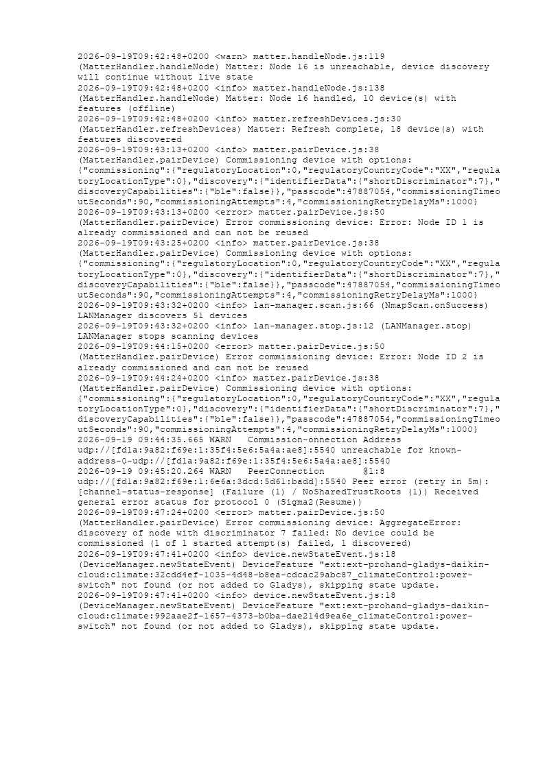

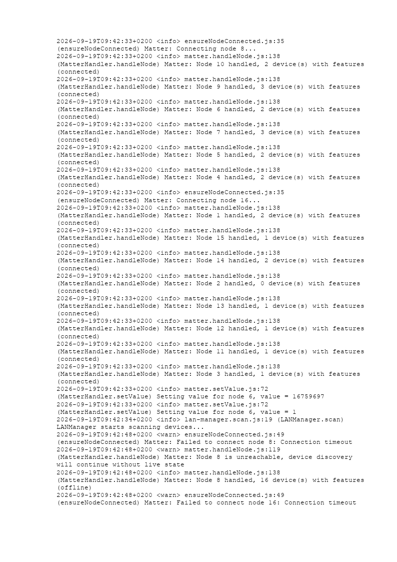

Hier ist der entsprechende Auszug aus dem Docker-Log:
Ich wäre dankbar, wenn jemand eine Idee hätte, wie man dieses Problem lösen könnte. Vielen Dank im Voraus für eure Aufmerksamkeit und Unterstützung. Viele Grüße, Tom

Hallo Tom,
Danke für die Logs, sie sind sehr aussagekräftig! Die entscheidende Nachricht ist diese:
Error commissioning device: Error: Node ID 1 is already commissioned and can not be reused
dann Node ID 2 ... beim nächsten Versuch. Es ist also weder deine Lampe, noch das Wi-Fi, noch die Dirigera: Das Pairing selbst funktioniert (man sieht, dass Gladys mit der Glühbirne spricht), sondern die von Gladys verwendete Matter-Bibliothek (matter.js 0.17.6), die der neuen Glühbirne eine Node-ID zuweist, die bereits von einem deiner bestehenden Geräte belegt ist. Du hast 16 Nodes (deine Geräte + die Dirigera), und der interne Zähler startet bei 1: Jeder Versuch „verbrennt“ eine Nummer, scheitert und versucht es mit der nächsten. Das ist ein Bug in matter.js, der in der Version 0.17.7 behoben wurde.
Ich habe den Fix auf Gladys-Seite vorbereitet (Aktualisierung von matter.js auf 0.17.9): #3122 .
Er wird im nächsten Release enthalten sein.
@ruegerth Der Fix ist live in Gladys Assistant 5.1.0
