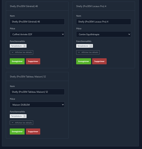

Hallo @pierre-gilles,
In meiner Erinnerung war das nicht der Fall, aber ich kann es nicht überprüfen, weil die Matter-Integration bei mir nicht mehr funktioniert. Na gut, ich nutze es nicht, ich gehe immer über Node-Red.
Die Anforderung bezieht sich auf den Dreiphasenanschluss, der unterschiedliche Entitäten verwendet. Ich habe die Entwicklung auf der Seite von matterbridge mit dem Entwickler durchgeführt, der es in dieser Zeit integriert hat. Die Entitäten sind also in matterbridge zugänglich:
Aber nicht in Gladys:
Das gilt für die PRO3EM (Gerät, das von Gladys erkannt wird), die Entitäten sind: main / em:0 (Gesamt) / em:1 (Phase L1) / em:2 (Phase L2) / em:3 (Phase L3) / temperature:0
Dann gibt es noch den Shelly 3EM (Gerät, das von Gladys nicht erkannt wird), wo die Entitäten unterschiedlich sind: main / relay:0 / emeter:0 (Messung 1) / emeter:1 (Messung 2) / emeter:2 (Messung 3)
Was Matter betrifft, sobald der Pairing-Schlüssel bereitgestellt ist, erfolgt die Registrierung in Matterbridge, aber Fehler 500 in Gladys und dann gibt es eine ganze Reihe von Logs in Gladys, man muss Matter ausschalten, sonst stürzt es nach einer Weile ab, mit steigendem RAM. Liegt es am BigInt, dass alles abstürzt??? !!

Als ich das sagte, war das der Zustand vor 4 oder 5 Monaten, als Matter noch funktioniert hat. Heute habe ich die Geräte gelöscht.
Das ist ein Bug in der matter.js-Abhängigkeit. Man muss schauen, ob er in neueren Versionen behoben wurde :slightly_smiling_face:
Übrigens, ich bin gerade dabei, matter.js in Gladys zu aktualisieren, um solche Probleme zu beheben. Die Arbeit ist in diesem PR in Arbeit:
Die neueren Versionen von matter.js führen mehrere breaking changes ein, daher passe ich den Code schrittweise an.
Ok, danke für dein Feedback, ich werde es erneut testen, wenn es verfügbar ist.
Hallo @Terdious :slightly_smiling_face:
Ich weiß nicht, ob du es gesehen hast, aber ich habe ein Bild mit der letzten Version von Matter.js veröffentlicht!
Bei mir funktioniert das Update gut.
Ein Benutzer hatte jedoch ein Problem bei der Migration der Matter-Dateien. Ich habe den Fehler an den Matter.js-Maintainer weitergeleitet und warte auf seine Rückmeldung.
In der Zwischenzeit bin ich für weitere Tester offen, um zu sehen, ob es noch andere Probleme gibt:
