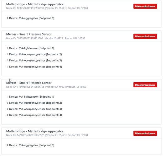

Danke; beim Upgraden bekomme ich das hier:
Ich muss die Konfiguration bereinigen

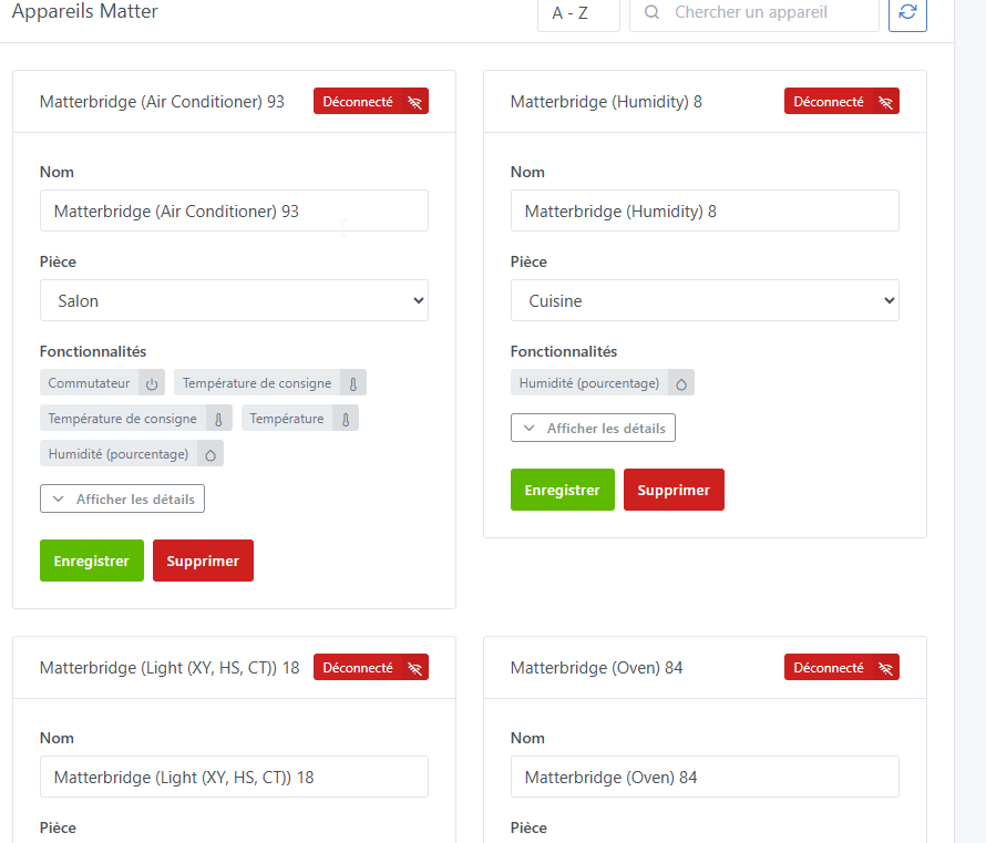

Nach dem Update erscheinen die Geräte als getrennt:
Die Geräte sind nicht steuerbar.

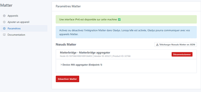

Ich habe noch nicht versucht, meinen Device-Thread hinzuzufügen, und habe dies in den Matter-Einstellungen:
Wenn ich auf die Seite gehe, die die offline-Geräte anzeigt, habe ich dies in den Logs:
