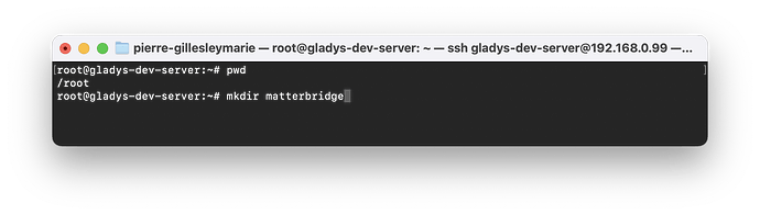

Dann habe ich matterbridge wie folgt gestartet:
sudo docker run --name matterbridge \
  -v /root/matterbridge/docker_data/Matterbridge:/root/Matterbridge \
  -v /root/matterbridge/docker_data/.matterbridge:/root/.matterbridge \
  --network host --restart always -d luligu/matterbridge:latest
(Das Volume /root/matterbridge/docker_data musst du natürlich durch den lokalen Pfad auf deinem System ersetzen), bei mir ist der Benutzer « root », also erstelle ich einfach einen Ordner matterbridge:

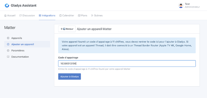

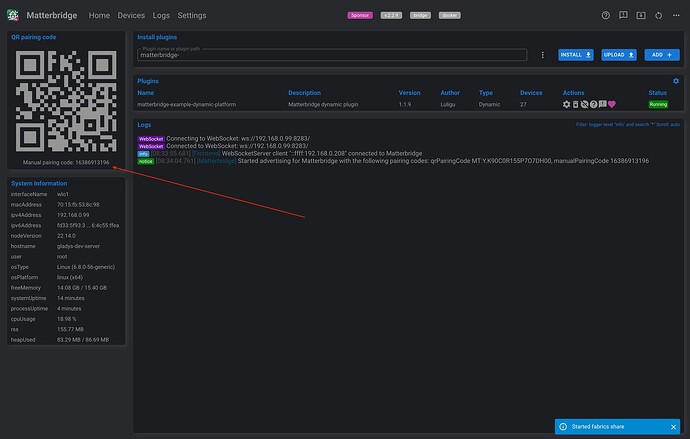

Dann in der Matterbridge-Oberfläche (die URL ist in den Matterbridge-Logs, bei mir ist es http://192.168.0.99:8283/), finde ich den Pairing-Code:
Ich kopiere ihn in Gladys:

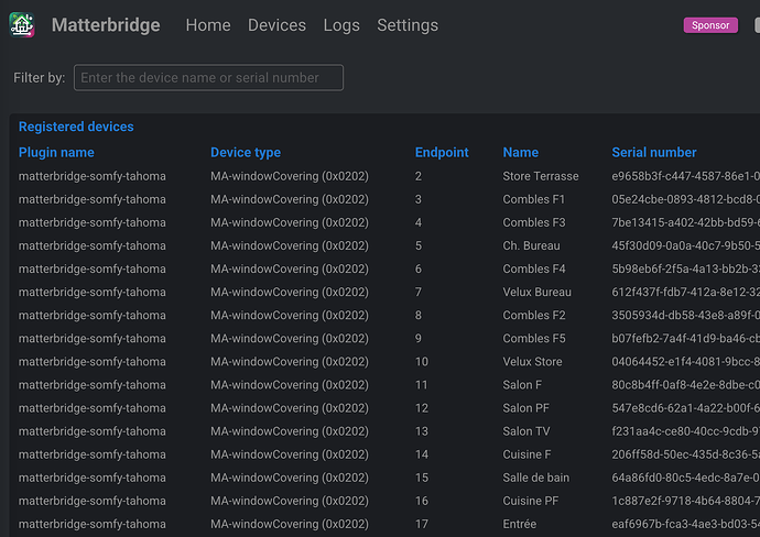

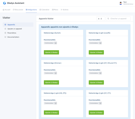

Und dann habe ich alle Geräte:
@Terdious Ich habe das JSON, das du mir geschickt hast, übernommen, um alle deine Geräte zu integrieren, und dabei habe ich einen Temperatursensor entdeckt :eyes:
Ergebnis: Integriert in 5 Minuten, inklusive Tests (und ohne KI :grinning_face_with_smiling_eyes:)

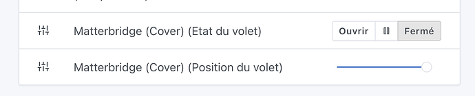

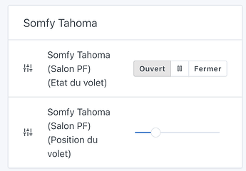

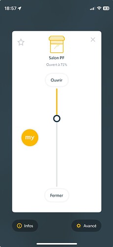

@mutmut Da dein Anwendungsfall Rollläden sind, habe ich mich mit Rollläden in Matter beschäftigt!
Wie bei allem anderen ist es auch hier gut gemacht und gut dokumentiert.
Ich habe ein Update des Images gepusht, das die Rollläden verwaltet :slight_smile:
Getestet mit Matterbridge, aber ich bin offen für Tester mit echtem Equipment :smiley:

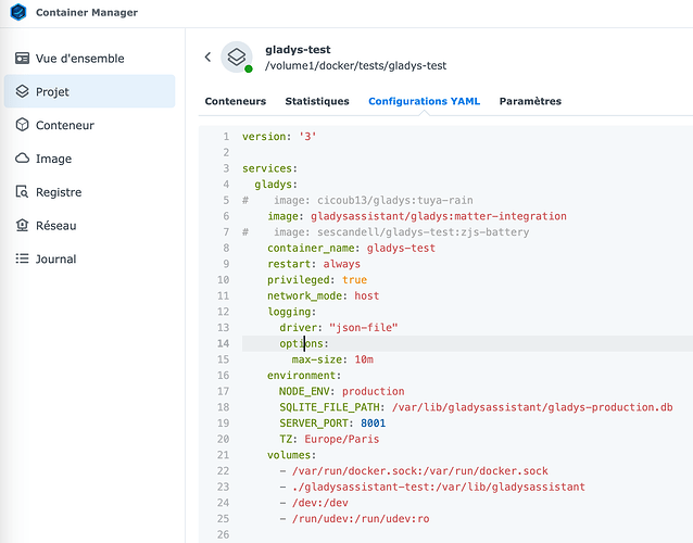

Ein Docker Compose auf meinem Synology über ein Projekt.
Der einzige Unterschied zu deinem Docker Run ist --cgroupns=host und ich bin auf network=host
Für Matterbridge bin ich derzeit in einem LXC Proxmox (später werde ich auf Docker umsteigen, das ist vorerst nur für Tests).

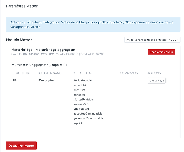

@pierre-gilles
Ich habe dein Tutorial zur Integration befolgt, aber es funktioniert immer noch nicht:
  • Ich aktiviere die Matter-Integration
  • Ich kopiere meinen „Sharing Code“
  • Ich füge ihn hinzu und … nichts.
Allerdings habe ich mehr Einträge in den Logs und sehe, dass es versucht, über IPv6 zu kommunizieren. Ist das normal?
Ich poste dir die Logs der obigen Aktion:

Ich werde es mit dem direkten Hinzufügen von matterbridge in meine Test-Docker-Compose-Datei versuchen, um zu sehen, was passiert.
EDIT: Test auf meinem Syno mit matterbridge in Docker durchgeführt und ich konnte den Server (Gerätehinzufügung) hinzufügen.
Und wenn ich die Logs ansehe, sehe ich, dass es über IPv4 kommuniziert (IPv6 nicht aktiviert):

Ich führe die Tests fort.

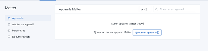

Meine VR Somfy wurden in matterbridge hinzugefügt, werden in matterbridge korrekt erkannt und in Gladys angezeigt:
Allerdings ist nichts in den Matter-Geräten sichtbar:
EDIT: Nach der Deaktivierung der Matter-Integration und erneuter Aktivierung sind die VR aufgetaucht!
et es funktioniert super :heart_eyes:
Öffnen:
Und Schließen um 21%:
Nun, in der Tahoma-App auf dem Handy haben wir ein leicht unterschiedliches Ergebnis, aber ich weiß nicht genau, was das matter-somfy-Plugin genau macht:
Bravo @pierre-gilles, das ist toll, diese Fortschritte!!
2 allgemeine Anmerkungen:
  • Es wäre schön, wenn der Prozentsatz auf dem Schieberegler angezeigt würde (generell), denn es ist ein bisschen schwierig, genau zu treffen :wink:
  • Der Befehlsknopf sollte nicht mehr grau (gedrückt) sein, wenn man ihn aktiviert (oder der Befehl abgeschlossen ist). Wenn man die Seite neu lädt, verschwindet das Grau.
Hallo @mutmut,
Danke für deine Tests, das sind super ermutigende Ergebnisse :slight_smile:
Funktionieren alle Knöpfe? Öffnen / Stop / Schließen?
Ich habe das Gefühl, dass bei dir der Prozentsatz der Öffnung / Schließung im Vergleich zu deiner App umgekehrt ist, oder?
Für diese Punkte wäre ich dir dankbar, wenn du ein anderes Thema eröffnest, das hat nur mit der Steuerung der Rollläden in Gladys zu tun, nicht mit Matter :slight_smile: Aber das sind gute Punkte!
Ja, alle drei, und ich habe gerade bemerkt, dass sich der Text bei Klick auf Öffnen zu Geöffnet ändert, genauso wie Schließen zu Geschlossen wird.
Das ist immer das Problem mit den verschiedenen Apps, manche geben den Öffnungsprozentsatz an, andere den Schließprozentsatz.
Tahoma gibt den Öffnungsprozentsatz an: Geöffnet zu 71%
Matterbridge zeigt den Schließprozentsatz an: Cover position 21%
Und Gladys zeigt, soweit ich sehe, den Schließprozentsatz an.
Letztlich sagt es aber das Gleiche.

Ich habe 3 Unterschiede:
  • Der erste ist, dass matterbridge in einem LXC auf der einen und in einem Docker auf der anderen Seite war
  • Der zweite ist, dass mein Docker die gleiche IP wie der Gladys-Docker hatte (abgesehen vom Port, beide auf meiner Synology)
  • Der dritte (der, den ich am meisten verdächtige) ist, dass das LXC sowohl IPv4 als auch IPv6 hatte und der Docker nur IPv4

Ich habe gerade herausgefunden, warum mein Test-Gladys (auf meinem Syno) sich nicht mit Matterbridge verbinden wollte, wenn IPv6 aktiviert war (im LXC).
Der Grund ist einfach: Ich hatte IPv6 auf meinem Synology nicht aktiviert :confused:
Ich habe also den Matterbridge-LXC dekommissioniert, IPv6 im LXC wieder aktiviert, IPv6 auf meinem Syno aktiviert und die Verbindung neu gestartet, die dann korrekt funktionierte.

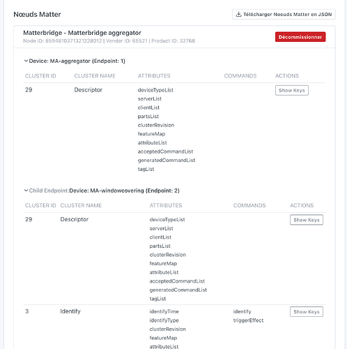

  • Die Matter-Integration nach jeder Änderung eines Plugins/Devices in matterbridge (falls die Zuordnung bereits erfolgt ist) deaktivieren und dann wieder aktivieren, um neue Geräte (z. B.) anzuzeigen
  • Die Funktion Suchen/Filtern/Lupe funktioniert derzeit nicht in Geräte

  • Eine Statusrückmeldung (grün/rot) des/der Matter-Knoten in Einstellungen haben, wie z. B. bei der Z2M- oder MQTT-Integration
